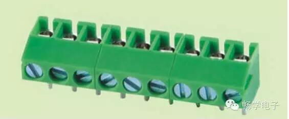

2、设计原理图通过后,准备进入硬件选型阶段。我们选的器件,一定会考虑应用温度范围、通用性、易用性甚至是ESD特性等,这一切,无不需要思前想后很久很久。举个例子,一个10芯的接线端子台,如果板子是平放的话,
见图2这样能比较方便安装了,但是如果板子是垂直平面安装,接线就要考虑了,
见图3不选这样的端子台,如果产品内腔狭窄,接线手都塞不进去,这还没完,这个端子台10芯的厂家有么,需要利用两芯的、四芯的拼出来不。必须打供应商电话确认有我们要的产品不,供货期多少天。结束了这个确认,我们还要考虑通用性,如果这个端子台厂家有货但是供货慢,那我们必须咨询其他厂商的产品,端子台要有三家可替换的型号,保证供货,因为端子台这个原料需要现做,不会有很多的备货,供货时间一定考虑在内。如果最后因为少一个长供货期的器件,造成研发延误,这个损失可不少。
