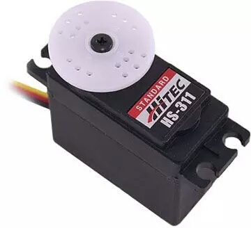

- 伺服电机×3(其中两个用来控制枪的瞄准,能够实现枪的平移和倾斜等动作,另一个用来控制和扣动枪的扳机)

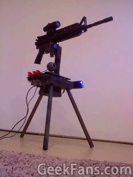

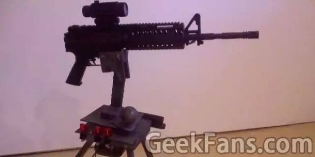

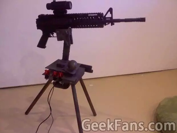

第二步:组装
这一步非常的考验大家的动手能力,因为这种枪的硬件组装并不是有完整的定义和教程的,只能把各种零件按你的想法安装到一起,再此,硬创邦给出一些意见仅供参考:
最需要注意的,就是找到枪的重心,要保证枪在安装之后,伺服电机在操控枪械做任何动作的时候,都用力均衡。不过这一步也是最难的,因为大家买到的枪不一样,重心也会不一样,具体的重心位置还需要各位创客自己花一些时间去测量。
摄像头一定要牢固的安装在基座上,无论如何摄像头不能晃动,由于摄像头和枪挨得比较近,所以要保证枪械的动作幅度碰不到摄像头。
底座一定要牢靠,三脚架底座非常酷,稳定性也尚可,制作方面也比较容易,但重量一般不够,如果枪械动作幅度较大,那么整体就容易晃动,如果你不能保证制作的三脚架绝对稳定,就在在底部做一些相应的固定处理!
找到枪械的重心之后,把枪安装到底座上的固定架上,架上一定要有两个活动架,可以使枪械实现平移、倾斜的活动目的,然后把伺服电机和活动架连接。
总之,安装时的三个重点要牢记:稳定,稳定,还是稳定!

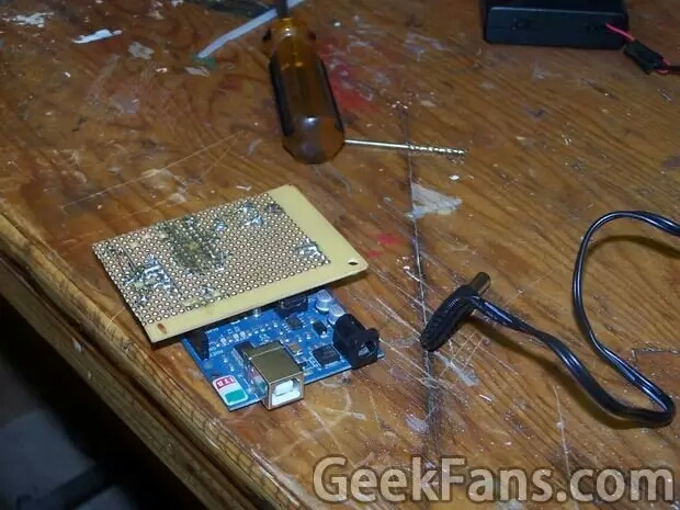

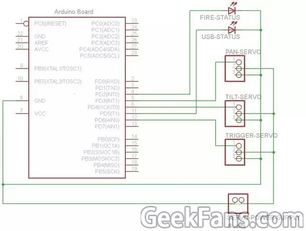

第三步:控制板的布线
接下来是一道送分题,按照电路图,把Arduino和伺服电机等部件连接起来。
整个系统需要一个独立电源,推荐4 C-cell或D-cell电池,使用电压6V。
伺服电机有三个电线,电力、地线和信号线,每个伺服电机的电源线通常是红色的,连接到电池的(+)线,地线通常是黑色或棕色,连接(-),信号线通常是黄色、橙色或者白色,连接I/O接线口。
同时你还可以选择性地添加一些开关和LED灯。
使用焊丝将连接线焊丝以固定。

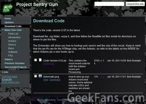

第四步:调试软件
整个岗哨枪的核心就在于软件了。
首先,把Arduino插入电脑,下载Arduino IDE,并且下载相关处理软件如果你的Arduino是 Diecimila以上的版本,则需要连接电源跳线。
然后需要在库中下载 JMyron, blobDetection和 controlP5 libraries ,点击连接进入下载,解压,然后按照其中的README.txt文件的说明进行操作即可。
打开 Arduino IDE中的代码,确保电路板和串行端口在工具栏中的正确选择,然后单击确定,等待编译,然后点击上传,Arduino的代码调试就结束了。

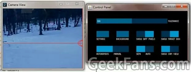

当你运行代码时,屏幕上会有两个窗口弹出,一是摄像头的监控画面,另一个是控制面板。
在这个系统下,有两个模式。
手动模式:手动指向目标,并向其开火。
自动模式:系统会用一段时间去适应背景,过后如果有与背景颜色相违背的物体冲入画面,系统就会给枪下达攻击命令,自动射击物体。
当这些都完成后,枪械并不能准确地完成射击,所以需要一些校准,先通过软件中的 xMin, xMax, yMin和 yMax轴进行校准,然后还需要调整Arduino中的代码,具体参考代码如下:
