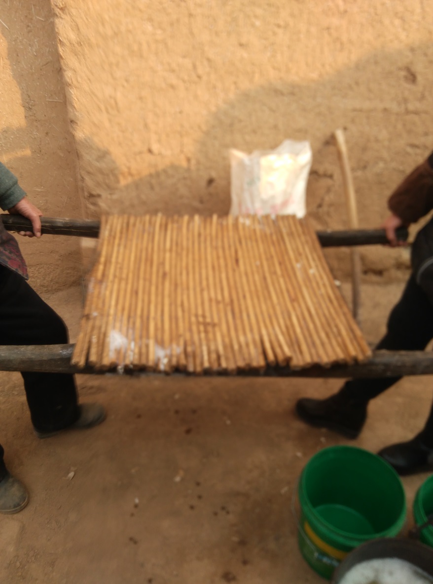

工欲善其事必先利其器,首先我来为大家介绍一下做豆腐最主要的三件工具,我们这把它们叫做捣,锣,篦。
捣
锣
篦

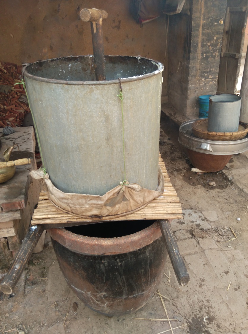

接下来就是摇杖,所谓摇杖就是把第一道工序结束后的材料盛到锣里面,然后用捣进行压榨。这道工序的主要目的就是把溶有蛋白质等营养物质的溶液和其他杂质分离开来。这是在制作豆腐过程中最为辛苦的一道环节,这道工序不仅要花很大的力气,还要承受烟雾的熏烤。在摇杖的过程中还要进行4到5次通锣,所谓通锣就是往锣里面放水,以保证营养物质和杂质可以充分的分离。这道工序结束后的产物就是常见的豆浆。

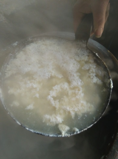

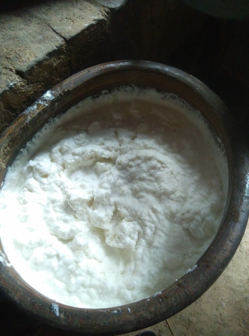

我们把摇杖下来的豆浆放至大铁锅中,加热至其沸腾。接下来就是制作豆腐最为重要的一个环节——点卤。所谓点卤就是在沸腾的溶液中加入凝固剂,凝固剂的多少会直接影响豆腐的口感。

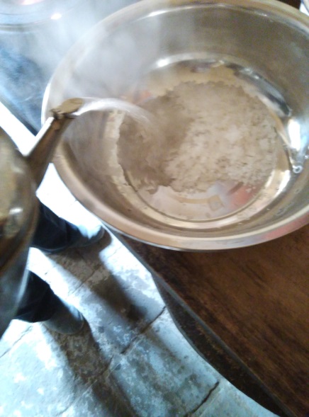

这就是凝固剂。它的主要成分是氯化镁,它的主要作用是帮助溶液中的蛋白质等营养物质凝固,形成豆腐。
这是加入凝固剂后的溶液。

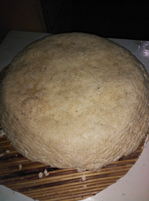

最后一道工序就是控水。在溶液中的营养物质充分凝固后,把豆腐絮从液体中分离出来,然后把这些豆腐絮集中在一块,一来让这些豆腐絮凝结成豆腐块,二来把这其中的部分水分控干,最后得到的就是清香爽口的豆腐!
(因为手艺的关系看着不肿么漂亮)
