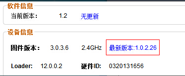

1,遥控器升级
安装官方Dji System Assistant,连接遥控器,在信息页面看到如下版本信息,点击红色框文字,升级为1.0.2.26版本。PS:电脑必须联网。

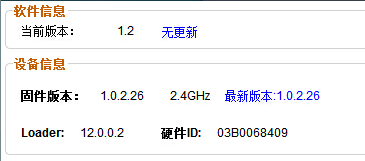

升级完成后如下图:

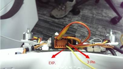

2,接收机升级
把接收机按下图连接到飞控上,黄色线连接接收机EXP端口。
打开主控电源,通过USB连接PC机,在升级页面升级接收机即可。
