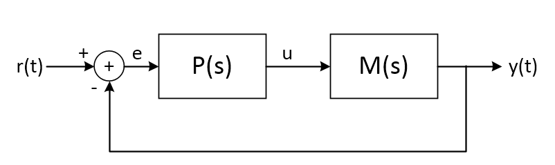

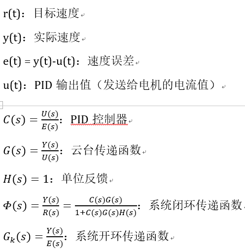

2.系统模型概述首先还是要贴上这个典型的闭环系统框图,请大家务必牢记心中,后续的所有分析都是基于该框图。
使用速度环控制yaw轴云台,将频率递增的激励信号输入至速度环,采集输入输出和中间变量。由此得到各环节如下:
