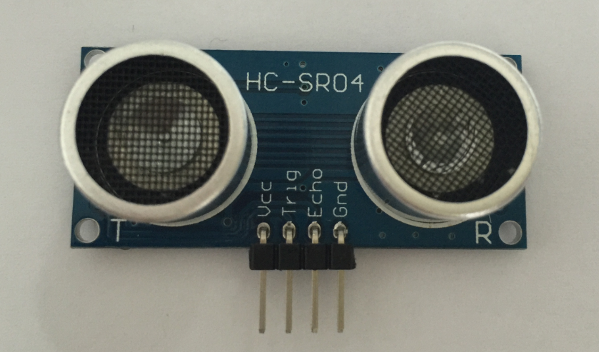

首先拿到传感器需要观察他的外形,因为我们在使用的时候肯定需要涉及到传感器的安装。我们可以看到在超声波传感器上有两个圆柱体结构,我们可以上网查阅资料,这个就是超声波的发射器和接收器。

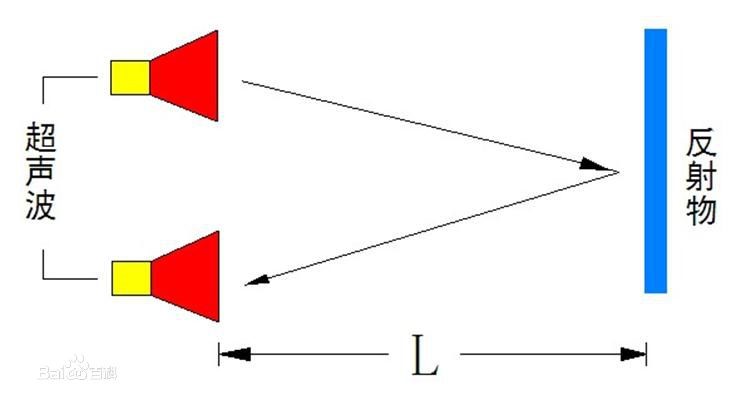

超声波测距原理是在超声波发射装置发出超声波,根据接收器接到超声波时的时间差测量距离。超声波发射器向某一方向发射超声波,在发射时刻的同时开始计时,超声波在空气中传播,途中碰到障碍物就立即返回来,超声波接收器收到反射波就立即停止计时。(超声波在空气中的传播速度为340m/s,根据计时器记录的时间t,就可以计算出发射点距障碍物的距离(s),即:s=340t/2)

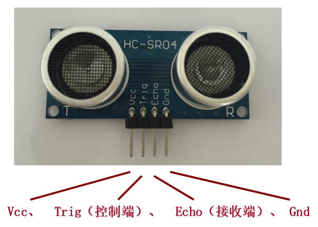

在观察,我们发现超声波传感器有4根金属引脚,这个大家肯定不陌生,这就是电信号传输的接口,我们需要知道他们的含义才能用控制器读取信号,如下图:
Vcc和Gnd是供电引脚,因为任何电子设备都需要供电,至于需要多高电压供电则是我们需要去了解的。
另外两个引脚分别是控制端和接收端,我们必须要了解这两个引脚的作用。我们需要查询它的使用手册。

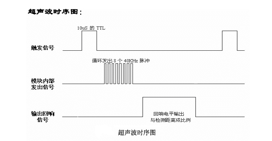

l 采用IO触发测距,给至少10us的高电平信号,实际40-50uS效果好。(控制端)
l 模块自动发送8个40khz的方波。
l 有信号返回,通过IO输出一高电平,高电平持续的时间就是超声波从发射到返回的时间。(接收端)
l 测试距离 = (高电平时间*声速(340M/S))/2。
也就是说,我们通过控制引脚启动超声波传感器,再测量接收端信号的宽度就可以达到测量距离的效果。我们需要使用到控制器的IO输出引脚,定时器,IO输入引脚。
