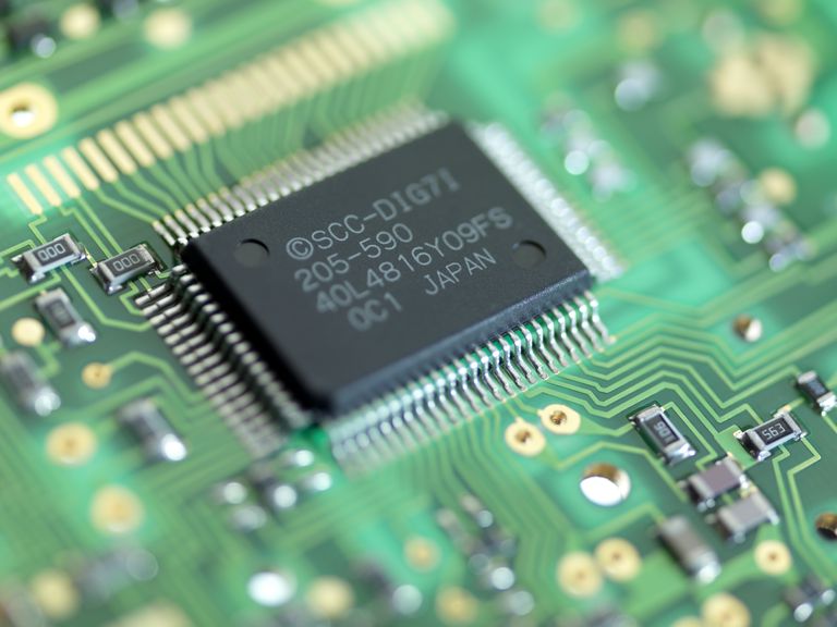

输入/输出设备:并行I/O端口和串行通信端口
单片机用密密麻麻的引脚与外界联系,它们就像电脑上的 USB、HDMI、网口等插口。引脚往往拥有多种功能,就像奥特曼可以切换不同形态来改变功能。引脚也可以通过程序更改功能(术语叫复用功能)。
并行 I/O 口
单片机四周的许多引脚都可以被复用为 I/O口。I/O 口可以设置为输入(Input)模式或输出(Output)模式,1 和 0 用高低电平表示。
这种通信方式用了大量的引脚,理论上数据传输率高,但是由于传输过程需要保持时序一致,导致速度有限、易受干扰。

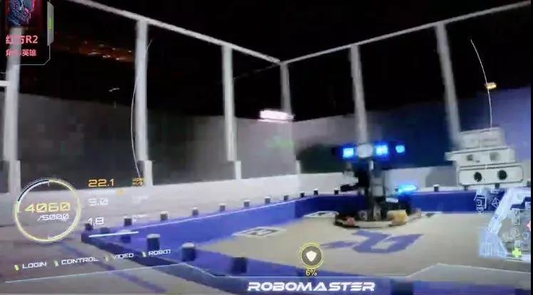

在 RoboMaster 赛场上,当机器人在运动时,裁判系统会同时传来信息,告诉你机器人现在的功率、速度等等。这时单片机会停止机器人运动,并且记下当前的程序运行到哪了,然后去运行接收裁判系统数据的程序,接收完再回来继续运行机器人运动的程序。
由于这个过程耗时十分之短,机器人实现了“近似的”一边控制运动一边接收数据的功能。
