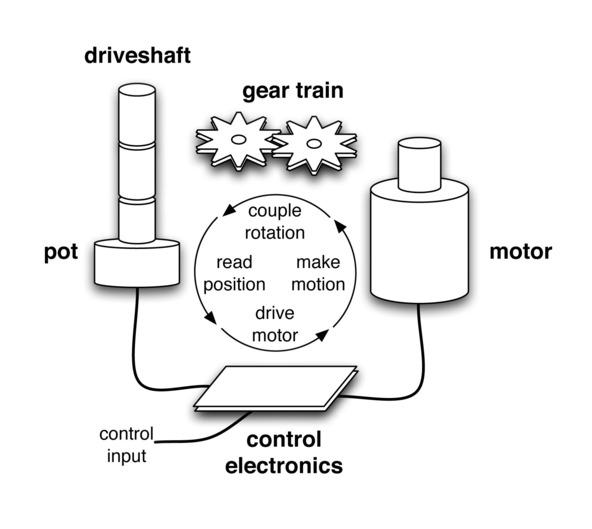

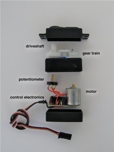

舵机是糅合了多项技术的执行器。它由直流电机、减速齿轮组、传感器和控制电路组成,是一套自动控制装置。自动控制相信大家有一定的了解了,它就是用一个闭环反馈控制回路不断校正输出的偏差,使系统的输出保持恒定。我们生活中见到的恒温加热系统就是自动控制装置的一个范例,其利用温度控制传感器检测温度,将温度作为反馈量,利用加热元件提输出,当温度低于设定值时,加热启动,温度达到设定值时,加热器关闭,这样就能使温度保持恒定。
对于舵机而言呢,位置检测器是它的输入传感器,舵机转动的位置一变,位置检测器的电阻值就会跟着变。通过控制电路读取该电阻值的大小,就能根据阻值适当调整电机的速度和方向,使电机向指定角度旋转。图A显示的是一个标准舵机的部件分解图。图B显示的是舵机闭环反馈控制的工作过程。

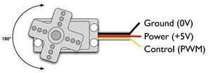

舵机有一个三线的接口。黑色的线是接地线,红色的线接+5v电压,黄线接控制信号端。

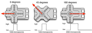

控制信号是一种脉宽调制信号,在RoboMaster实践指导书中有生成pwm波的方法。脉冲的高电平持续1到2毫秒,也就是1000到2000微秒。图上的舵机在1000微秒时,左满舵。在2000微秒时,右满舵。了解了舵机的驱动方法,同学们就可以使用舵机制作更多有趣的小制作了。
