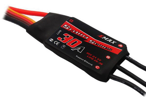

电动机器人大都使用电机作为执行器,控制电机需要有一个强弱电转换单元,这个单元就是电调。
“电子调速器简称“电调”,内部由电子电路组成,但一般会包装成一个“黑盒子”方便用户使用,即用很简单的方式就可以很好地控制一个电机。”这是书本给出的解释,那电调为什么能具有强弱电转换的功能呢,这里就要给大家讲一讲电调内部的电子元件了。

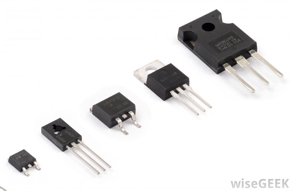

一般这类半导体器件在流过大电流的时候会发热,所以一般他们都长成这样。后面的金属片可以有助于器件的散热。

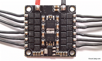

当然也有一些集成芯片里面集成了多个三极管或场效应管等半导体器件,比如下图中的器件就集成了4个三极管。

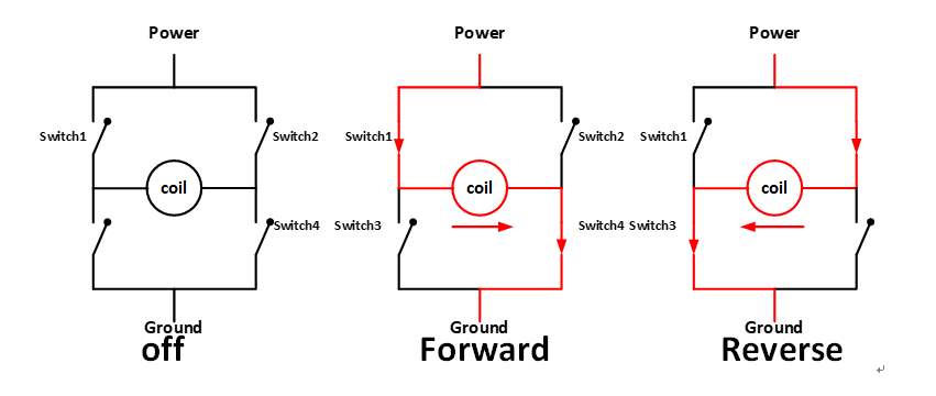

当我们看到一个电调内部有四个三引脚的芯片或者一个大芯片,则我们就可以猜测这个电调很有可能使用了“H桥”驱动
H桥驱动在书本中已经详细讲解过了,书本中所指的四个电子开关其实就是我们前面讲到的半导体器件,当他们轮流导通时,电流的流动方向被改变了,就可以改变电机的方向;当他们开通的时间长,则流过电机的电流多,反之则少,这样就可以调节电机的转速。
