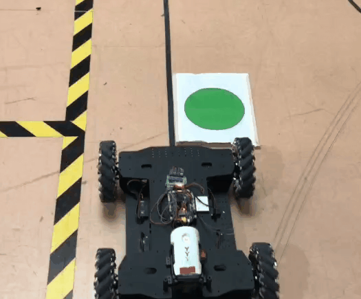

工程实践任务2:实现超声波避障遇到障碍物紧急停止(期间会进行蜂鸣器报警),排除障碍物继续正常行驶。
下面是效果实现的GIF,可能需要等待一段时间才会显示。

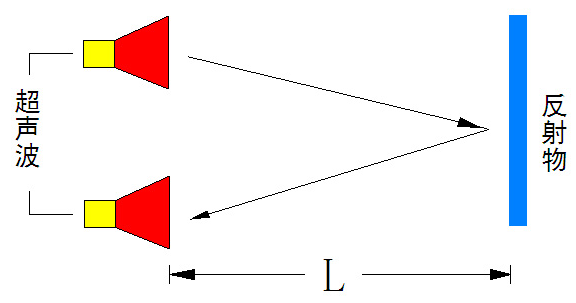

超声波测距,使用超声波传感器的超声波发射探头产生超声波,超声波接触到障碍物时会产生反射,超声波接收探头会接收到声波信号,记录发送与接收的时间间隔,结合声波在空气中传播的速度,就可以计算出测量的距离。

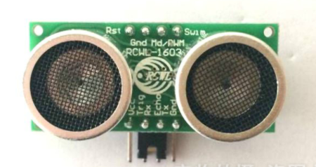

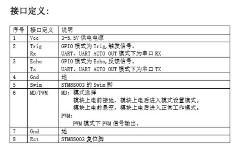

RCWL-1603是一款3V-5.5V供电,2cm-500cm的超宽测量范围(测量较大的障碍物与平整墙面),UART,GPIO,PWM及UART AUTO OUT多种工作模式选择,提供温度输出(仅串口模式),
可设置待机模式(仅UART模式),有温度补偿。我们使用串口通信的方式来获取距离值。

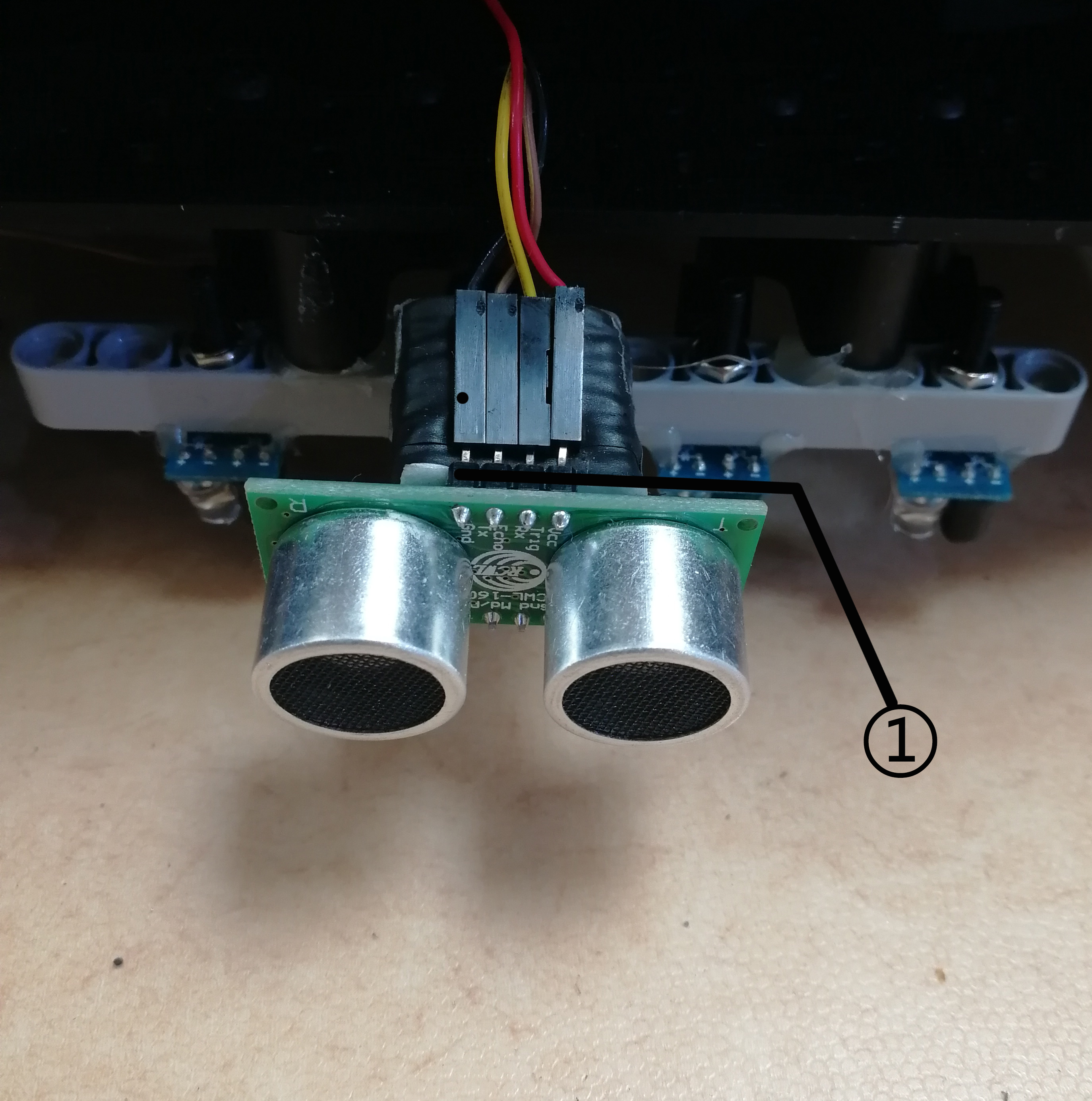

图4

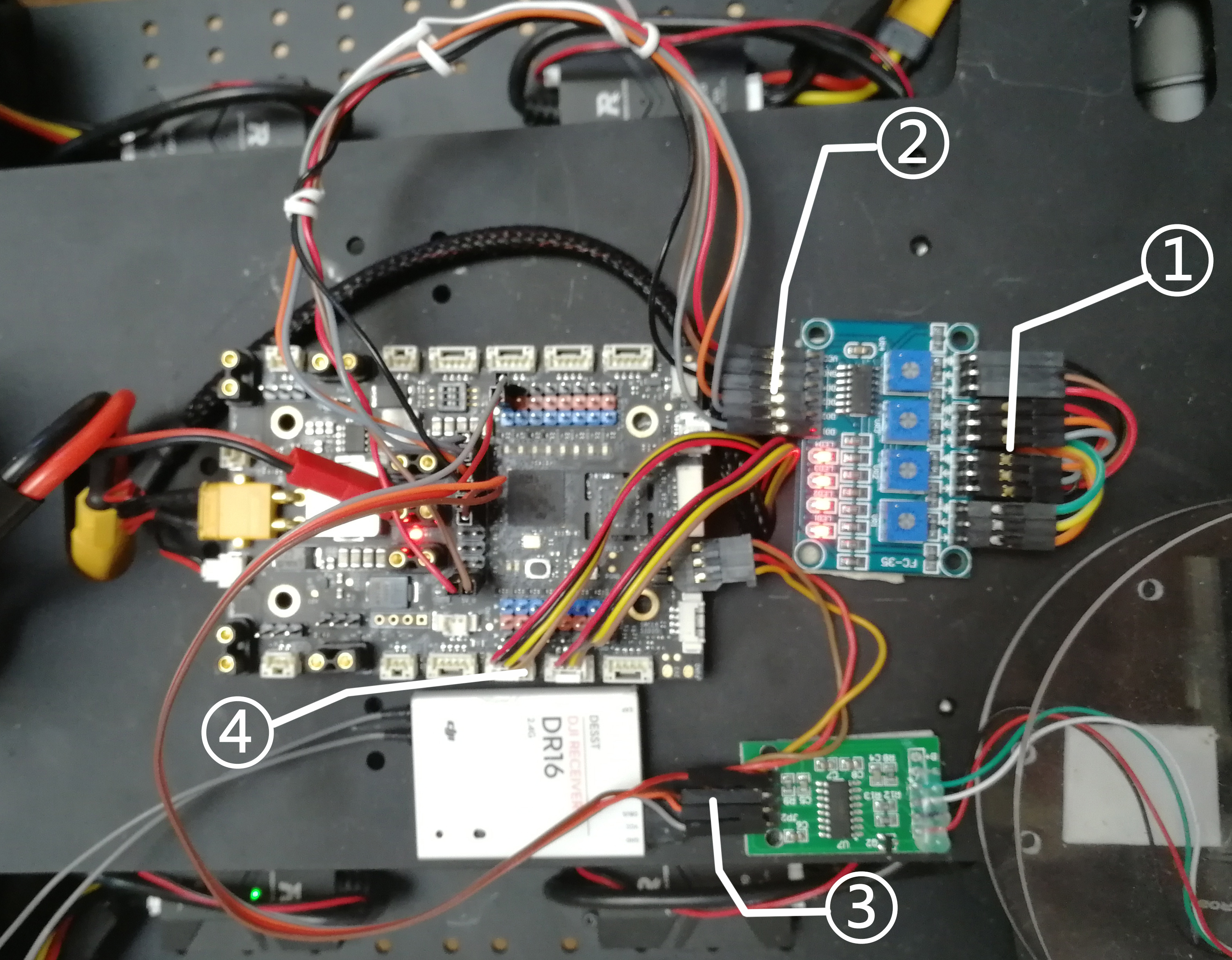

① 红色线接VCC,黄色线接RX,咖啡色线接TX,黑色线接GND。
② 超声波传感器的另一端接在串口4上。

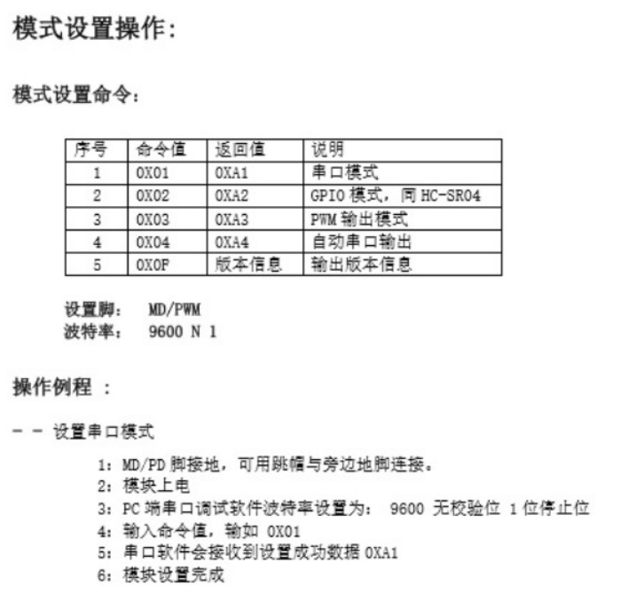

模式设置,我们除了使用RM精灵串口调试助手直接给超声波发送设置指令,为超声波模块尽行设置之外,还可以在程序中,进行设置。
//设置测距模块
if (dis_flag == 1)
uint8_t send_data = 1;
write_uart(USER_UART4, &send_data, 1);
dis_flag = 0;
if (dis_flag == 2)
uint8_t send_data = 2;
dis_flag = 0;
if (dis_flag == 3)
uint8_t send_data = 3;
dis_flag = 0;
if (dis_flag == 4)
uint8_t send_data = 4;
dis_flag = 0;
这里我们选择自动串口输出模式

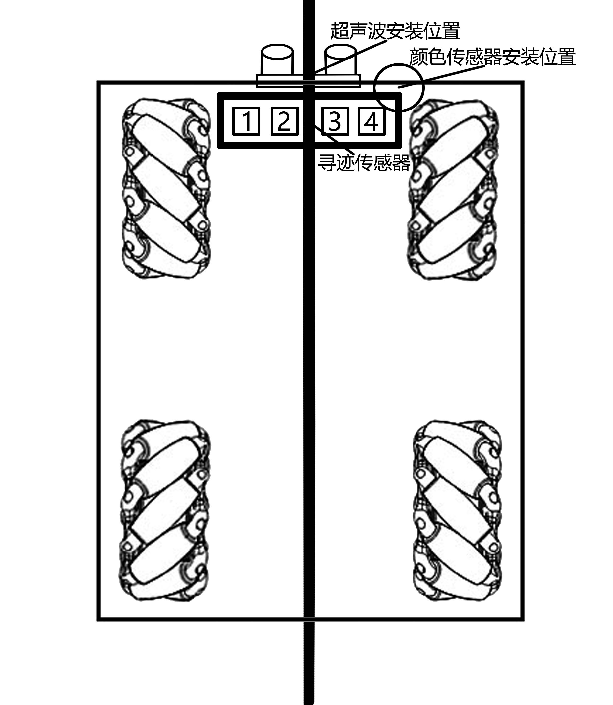

我们将超声波模块安装在整个底盘的前端,安装的时候一般不要太接近地面,因为超声波发出是以45°的锥形发出,太靠近地面会导致测量不精准。

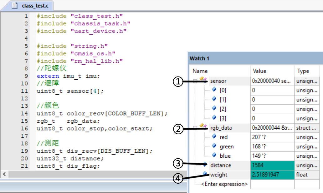

我们将超声波模块接到RM主控板的串口4,并且添加到我们的工程中。通过Debug模式查看是否获取了正确的距离值。如果distance距离值随底盘前面障碍物靠近时,值发生变化,使用卷尺测量,测量距离与实际距离吻合,则设置与连接成功。
