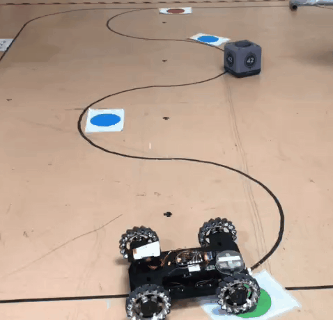

工程实践任务3:实现停货区停车,然后上货、卸货。
实现效果GIF如下图所示,请耐心等待显示。
图1

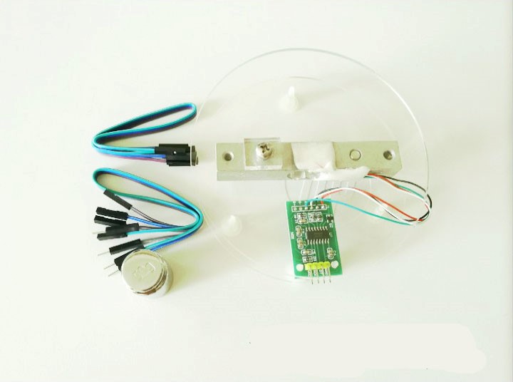

图称重传感器的使用:

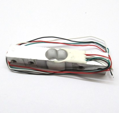

1、平行梁式称重传感器使用时要按悬臂梁方式安装,具体安装方式可以参考图5。
2、传感器的变形量是很微小,在安装、使用过程中要特别注意!不要超载。
3、如果在外力撤除后不能恢复圆形状,发生塑性变形,则传感器就损坏了。
4、传感器有四根线链接外电路,红线为电源正极输入,黑线为电源负极输入,白线为信号输出1,蓝(或者绿)线为信号输出2。
5、为保证精度,一般不要随意调整线长。
安装方法:
1、传感器一端通过螺丝孔固定,另一端保持悬空状态,按标签指示方向施加重力,特别要注意,不要直接按压白色覆胶部分,以免破坏本传感器。
2.全桥结构,四引线,使用简单,加5-10V驱动电压,受力变化直接输出为电压信号。
3.接线方式:红线电压+E,黑线电压-E,绿线信号+S,白线信号-S。
图3

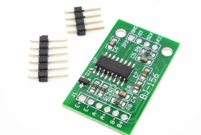

HX711模块是一款AD转换模块,采用24位高精度A/D转换芯片HX711,是一款专为高精度电子秤而设计的。输入电路可配置为提供桥压的电桥式(如压力,称重)传感器模式。
串口通讯线由管脚PD_SCK和DOUT组成,用来输出数据,选择输入通道和增益。当数据输出管脚DOUT为高电平时,表明A/D转换器还未准备好输出数据,此时串口时钟输入信号PD_SCK应为低电平。当DOUT从高电平变低电平后,PD_SCK应输入25至27个不等的时钟脉。其中第一个时钟脉冲的上升沿将读出输出24位数据的最高位(MSB),直至第24个时钟脉冲完成,24位输出数据从最高位至最低位逐位输出完成。第25至27个时钟脉冲用来选择下一次A/D转换的输入通道和增益,参见表1。
表1
表1输入通道和增益选择
PD_SCK的输入时钟脉冲数不应少于25或多于27,否则会造成串口通讯错误。当A/D转换器的输入通道或增益改变时,A/D转换器需要4个数据输出周期才能稳定。DOUT在4个数据输出周期后才会从高电平变低电平,输出有效数据。

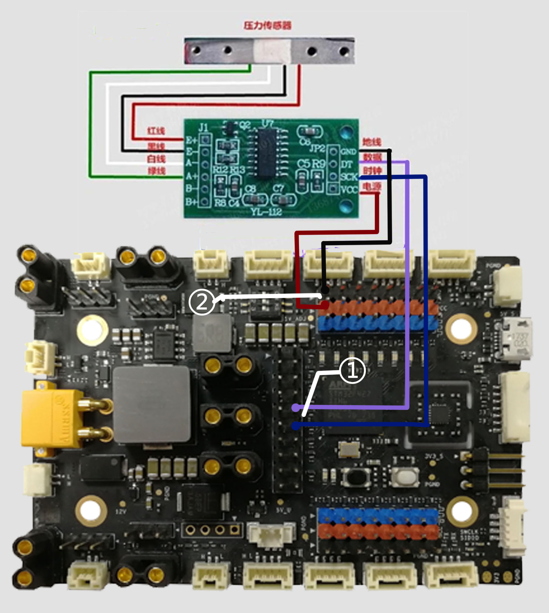

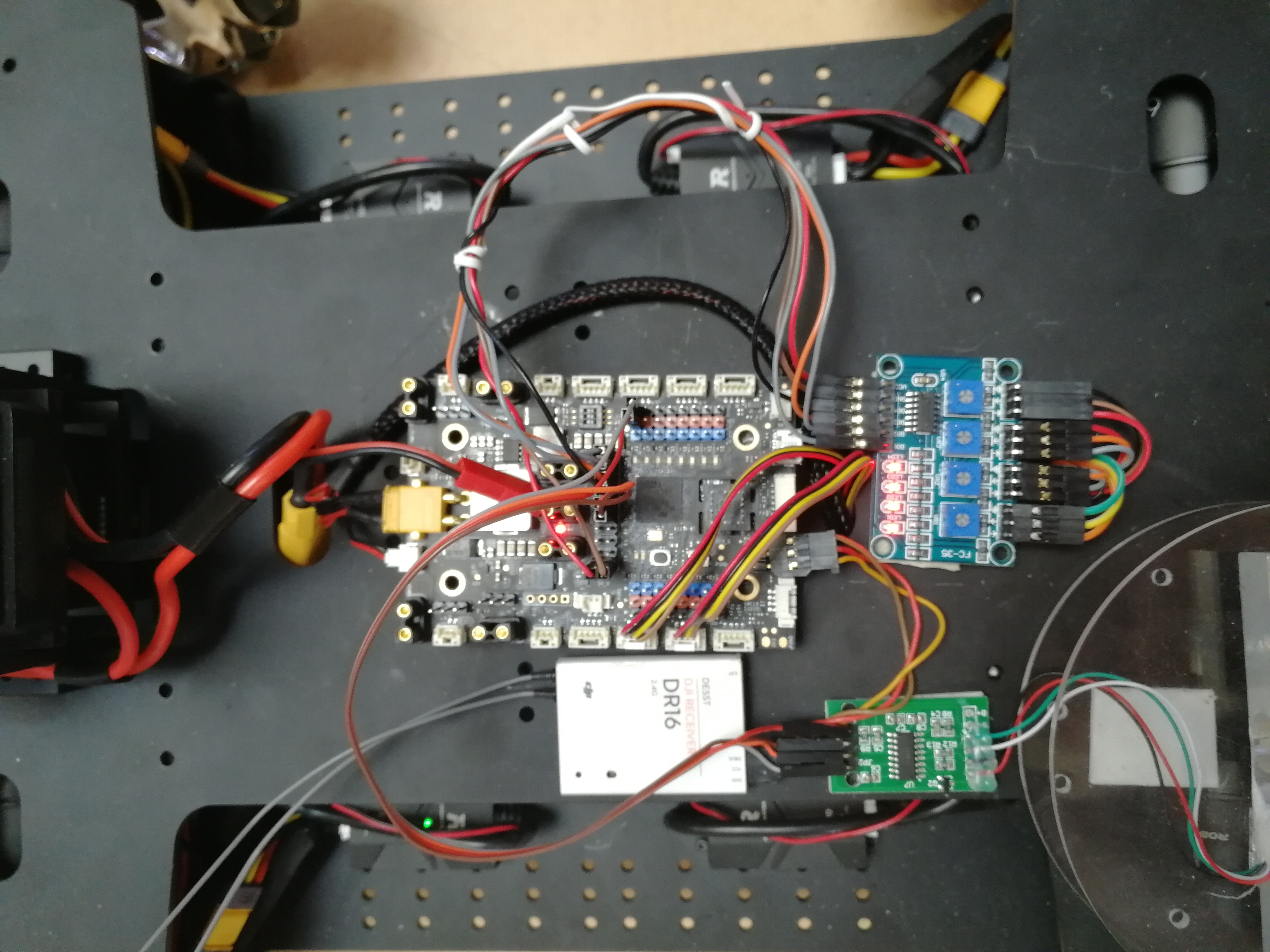

压力传感器连接线
图5

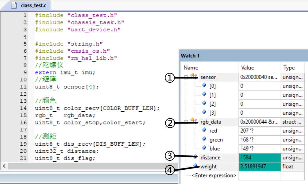

图6
④ 如果安装连接正确,会在Debug模式下获得weight的数据。
