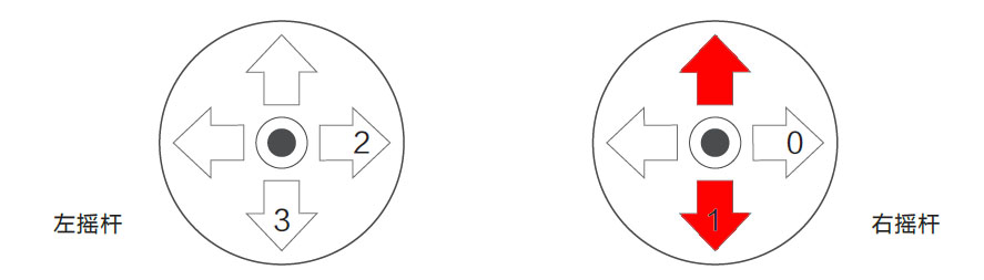

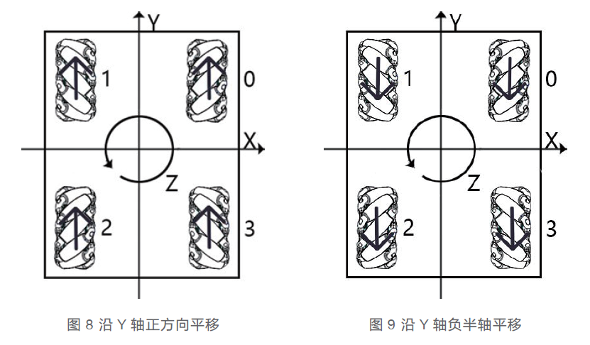

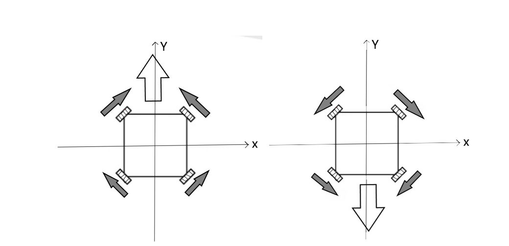

一:四轮全向轮与四轮麦克纳姆轮沿Y轴平移。
我们将遥控器摇杆1号通道赋予四个电机速度值,这样,当我们向上拨动摇杆时,底盘向前运动,并且推动的程度越大,底盘前进的速度越快。
当我们向下推动摇杆,遥控量变为负值,四个电机反转实现底盘向后运动。

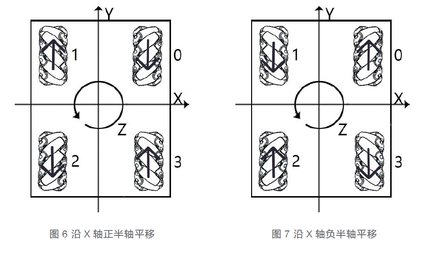

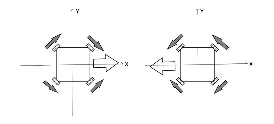

二:四轮全向轮与四轮麦克纳姆轮沿X轴平移。

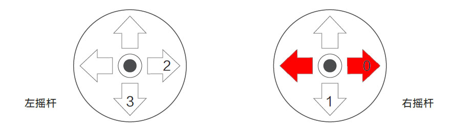

我们将遥控器摇杆0号通道赋予四个电机速度值,这样,当我们向右拨动摇杆时,底盘向右运动,并且推动的程度越大,底盘前进的速度越快。
当我们向左推动摇杆,遥控量变为负值,右边的两个电机相对反转,左边的两个电机相对向内转动。实现底盘向左方平移运动。在程序中只需要改变对应电机速度前的正负号即可。

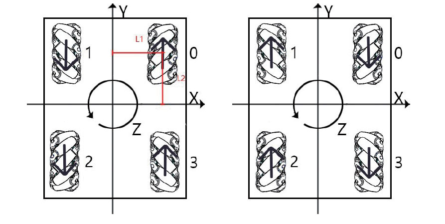

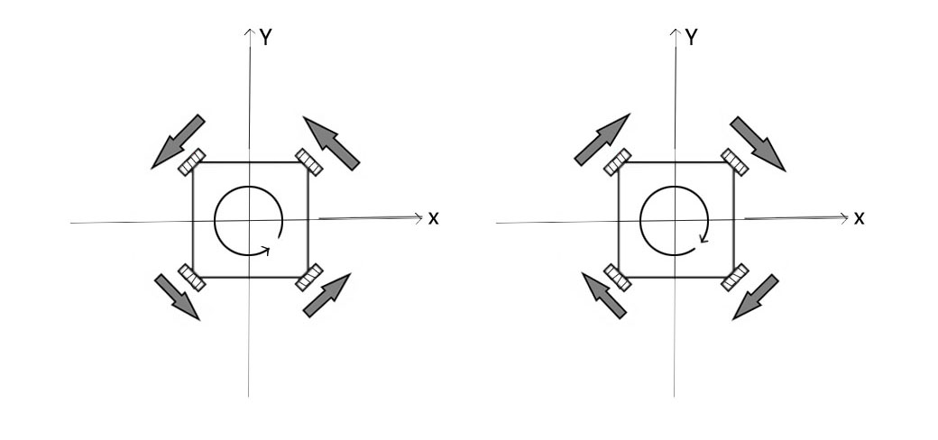

三:四轮全向轮与四轮麦克纳姆轮进行自旋。
其中,Z为旋转正方向

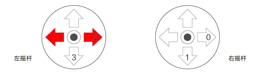

我们将遥控器摇杆2号通道赋予四个电机速度值,这样,当我们向右拨动摇杆时,底盘顺时针转动,并且推动的程度越大,底盘旋转的的速度越快。
当我们向左推动摇杆,遥控量变为负值,右侧两个电机向前转动,左侧两个电机向后转动。底盘实现差速转动逆时针旋转运动。
