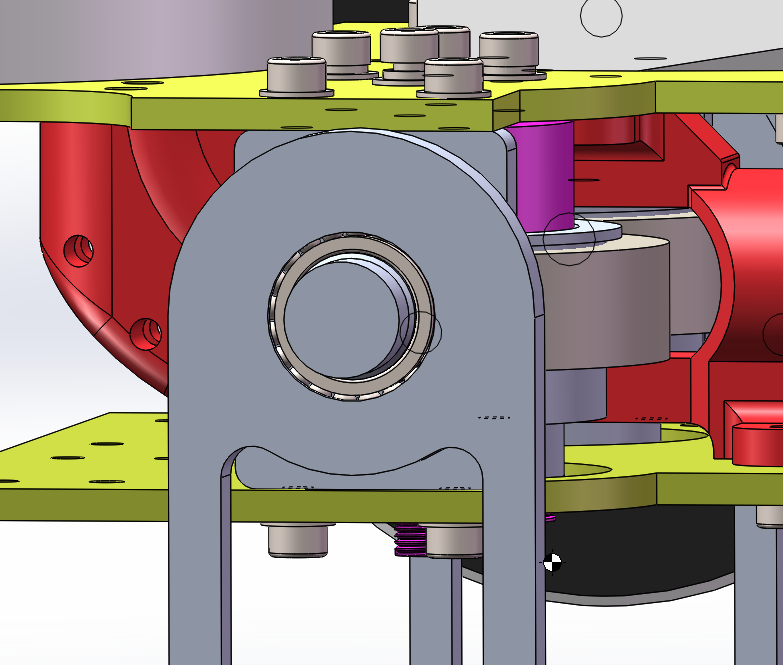

首先能保证射击精度的一点我认为是步兵的云台,在连续发射的时候由于后座云台不稳,云台调不稳,就像一把win94,对面站着让你打你都不一定能干倒他。因为我是机械的电控部分也就不谈了,只谈机械部分。云台我们参考16年电科大大的开源设计,pitch轴与摩擦轮中心在同一平面。保证在发射子弹的时候可以尽可能的减小后坐力产生的力矩。
接下来就是摩擦轮的间距以及包胶轮的材质问题。通过论坛里15年中石油和今年福建工程设计报告的开源帖来做参考。(https://bbs.robomaster.com/thread-1364-1-1.html)由于我们的经费以及实验条件有限,在这里只能做一次伸手党了...我们采用的摩擦轮之间的间距为12mm,摩擦轮也不知道什么牌子的(貌似时银燕还是啥的,某宝随便买的...)2212无刷电机。包胶轮形状如上图所示(没有钱去做那种带圆弧的...)听往届的学长说圆柱形和带圆弧的包胶轮都会有一定的偏移,一个上下偏一个左右偏,没具体测过也不知道具体情况是不是这样。
最后一点也很重要,就是摩擦轮的安装调试。他的安装的偏差,两轮转速的偏差,以及转速都有很大的关系。然而我们通过裁判系统读出的射速发现,当打到我们的最大速度27.2m/s和22m/s时基本上子弹在五米打靶的效果没太大区别,只是子弹打人不疼了而已...
