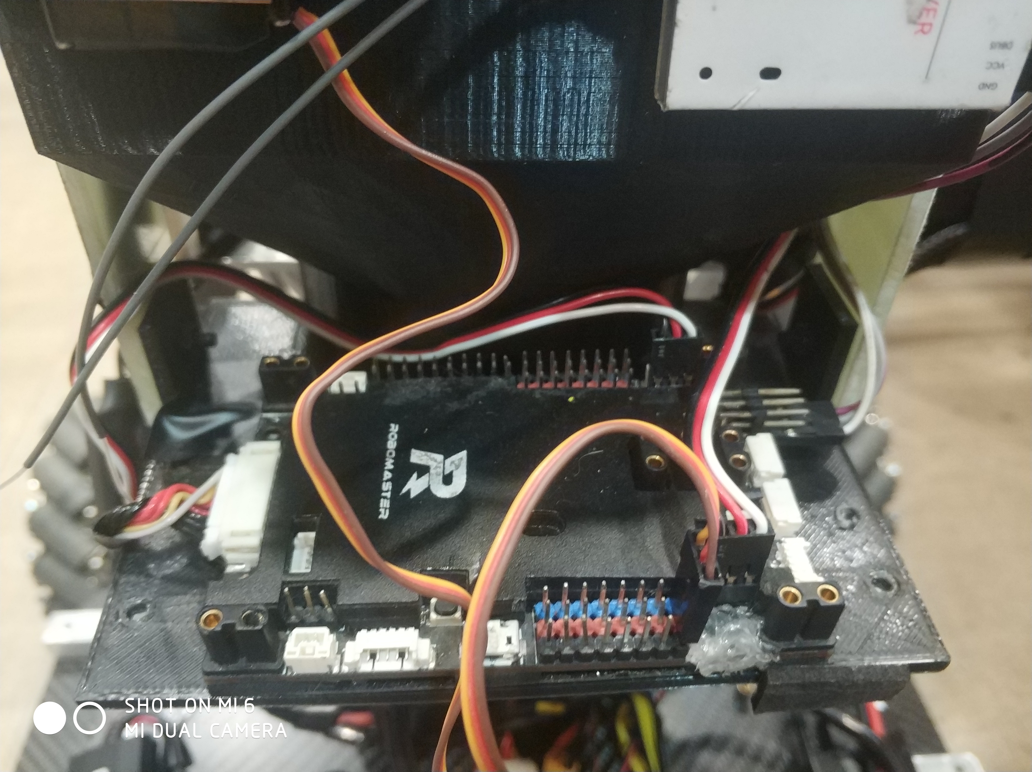

问题:
分析:
思路:
在此求各位大佬,指导指导解决问题的思路
- 上电开车的时候随机出现温漂现象,导致步兵待机的时候会自旋
- 比赛时,20秒自检,场上的步兵已经转了一圈(操作手表示没有操作体验)
- 自旋速度,即温漂强度,时强时弱
分析:
- 当时发现问题的时候,我们猜测是板上引出的12V和24V电源线太多(将电源线拔掉还是会出现自旋)
- 留意了一下板载的IMU是MPU6500 + IST8310 配合的九轴陀螺
- 第一次接触陀螺仪,对DATASHEET 也不熟悉
思路:
- (如果是程序问题)修改陀螺仪通信协议,获得更精确的数值,不过我们用的都是官方开源的协议
- (如果是陀螺仪问题)加一个陀螺仪替代板载imu
在此求各位大佬,指导指导解决问题的思路
