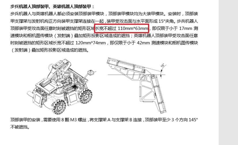

关于步兵顶部装甲板的遮挡限制,由于我们的步兵设计打算把用于视觉识别的摄像头放在枪管侧面,但是有超出遮挡面积的可能性,因此出现了如下疑问:
1.遮挡的矩形是限制的面积(即110*63=6930)还是尺寸(即只能在这个矩形范围内)
2.如果是限制的尺寸,请问矩形能旋转90度吗(相当于一个横着放的图传所遮挡装甲板的面积)
