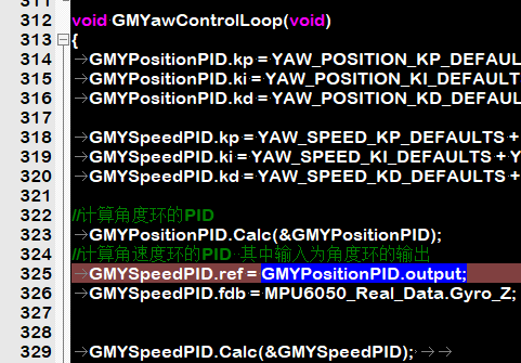

4. 串级pid怎么写呢,内环外环咋用?
串级pid是角度环为外环,角速度环为内环。使用看成两个PID进行调试,其中外环的输出是内环的输入。官方开源步兵代码中,controlTask.c的文件中,有串级PID示例,大家可以参考使用
