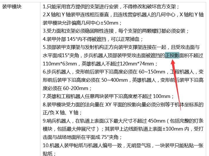

问题1:若步兵360度旋转弹舱挡住装甲板,但是区域小与要求的矩形区域,可以吗?
问题2:在2019规则里面不是说顶部装甲是“正投影”面积不超过110mm*63mm吗?
书上说:正投影是指平行投射线垂直于投影面
为什么在之前有一个答疑帖中官方回答说投影方向是竖直方向啊?
问题3:如图所示的遮挡算犯规吧?
问题3:如图所示的遮挡算犯规吧?
