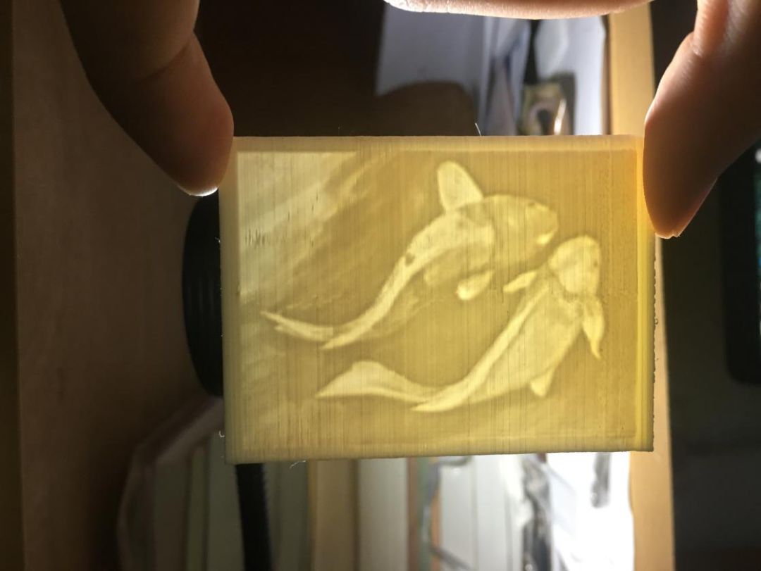

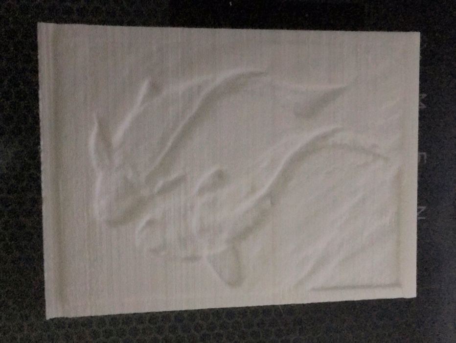

3D打印浮雕是指将图片文件导入数字模型中,将其打印出来。
一种是直接可以看出图片的图案,另一种通过光源透过看出图片的图案。
浮雕一般是使用3D ONE ,3D max 里自带的浮雕功能将图片浮上模型表面。

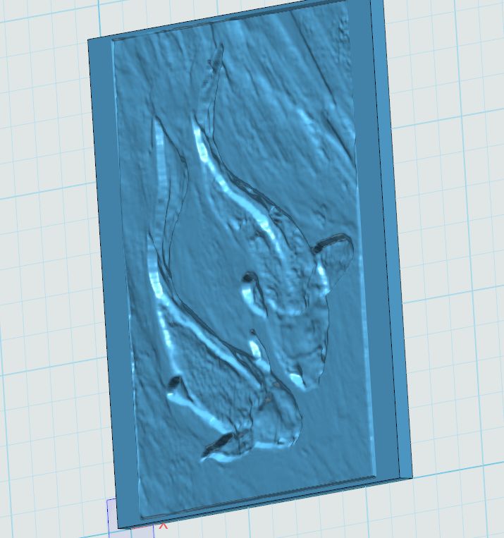

(反相效果图)
(浮雕图片数字模型)
选用打印材料的时候应该用半透明的白色材料,(PLA的效果还行)。

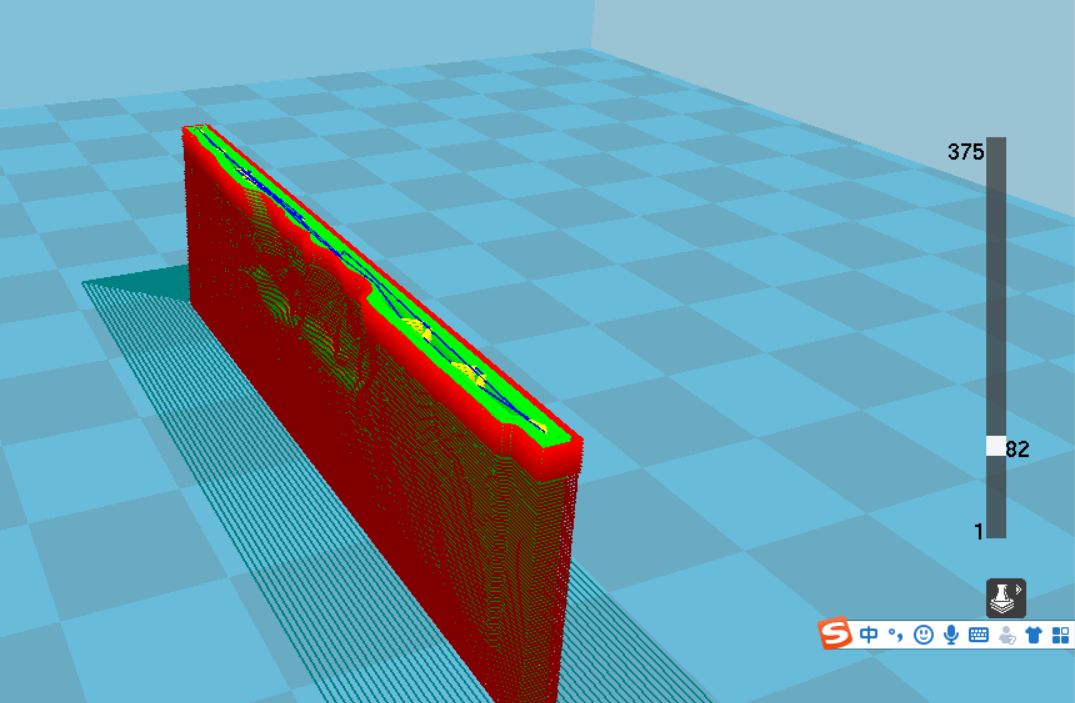

打印的时候浮雕面应该竖直于水平面放置打印,填充10-50%都可以,填充形状用网状性填充。
(网状打印支撑)
填充给多少看具体打印机的实际效果如何,不需要添加外部支撑,因为支撑拆除的时候可能会破坏模型。
浮雕打印的壁厚设置为2-3mm,透光性稍好一些。

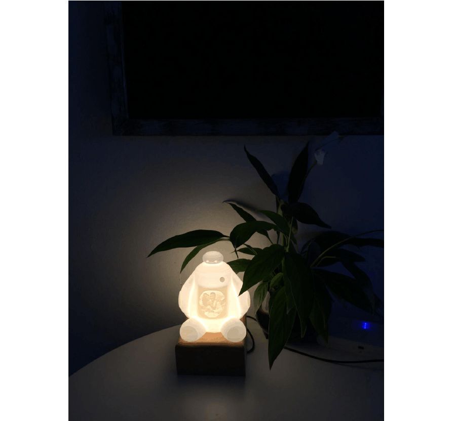

除了做平面的浮雕也可以做曲面的,曲面一般是用来做浮雕灯的,曲面内部放置光源使其图片浮出形状,
在拆除曲面内部的支撑的时候要小心一些,以免破坏外壳。
