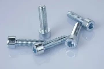

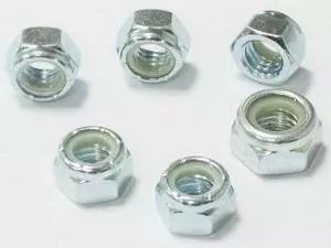

小编还记得第一次来到工作室的时候,第一个项目任务便是和小伙伴们一起拆车子。在拆卸的过程中便注意到,车子的大部分机构都需要用到内六角螺丝和防松螺母来紧固构件。
毕竟,Robomaster有着激烈硬朗的竞技风格,结构不牢固的话就容易
防松螺母
内六角螺丝

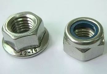

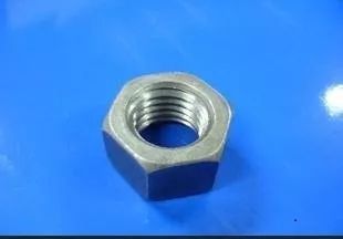

对比普通的螺母,我们可以发现,防松螺母的螺纹内部有一圈特殊的工程塑料,它永久的附着在螺纹上,使内外螺纹在缩紧过程,工程塑料被挤压而产生强大的反作用力,极大地增加了内外螺纹之间的摩擦力,提供了对振动的绝对阻力。一般的螺母止退摩擦力与内外螺纹之间的缩紧压力有关,靠的是螺丝缩紧后的压力而产生的摩擦力起止退作用,一旦螺丝稍松,压力减少,摩擦力即迅速消失而失去止退作用,以致螺丝松脱。而防松螺母的阻力完全分布在内外螺纹的整个啮合段,而且该摩擦力与内外螺纹之间的缩紧压力无关。
防松螺母 普通螺母

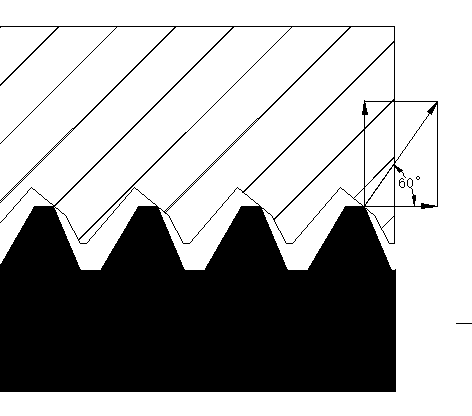

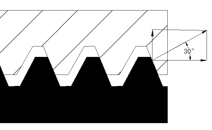

除此区别外,防松螺母的牙形角度也有变化,当与螺纹栓配合时,施加在螺纹间接触所产生的法向力与螺栓轴线成60度角,而不是像普通螺纹那样的30度角。
防松螺母
普通螺母
这样的设计使得螺纹法向压力大于扣紧压力,在振动的时候更不易旋动松脱,从而起到了防松的目的。

优越的抗振性能:螺纹在拧紧时,螺栓的牙顶螺纹线度紧紧进入螺母的30°楔形斜面被卡紧,并且施加于楔形斜面上所产生的法向作用力与螺栓的轴线成60°夹角,而不是30°夹角,因此,防松螺母紧固时产生的法向作用力远大于普通标准螺母,具有极大的防松抗振能力。

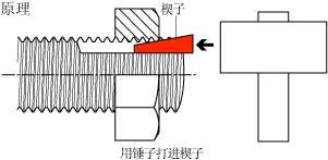

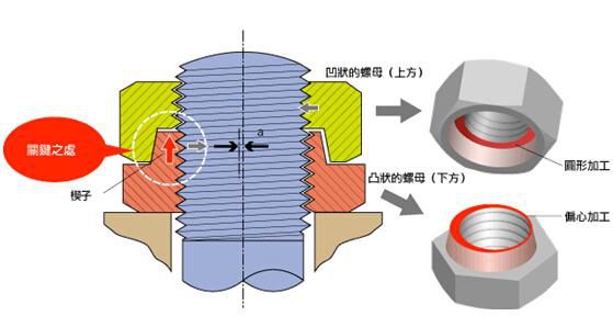

日本著名的哈德洛克螺母,号称永不松动的螺母,其实其原理并不复杂。就是在螺母与螺丝之间揳入楔子以发挥防止松动的作用
把这样的原理设计成两个螺母
特殊的偏心加工产生了楔子的效果。
