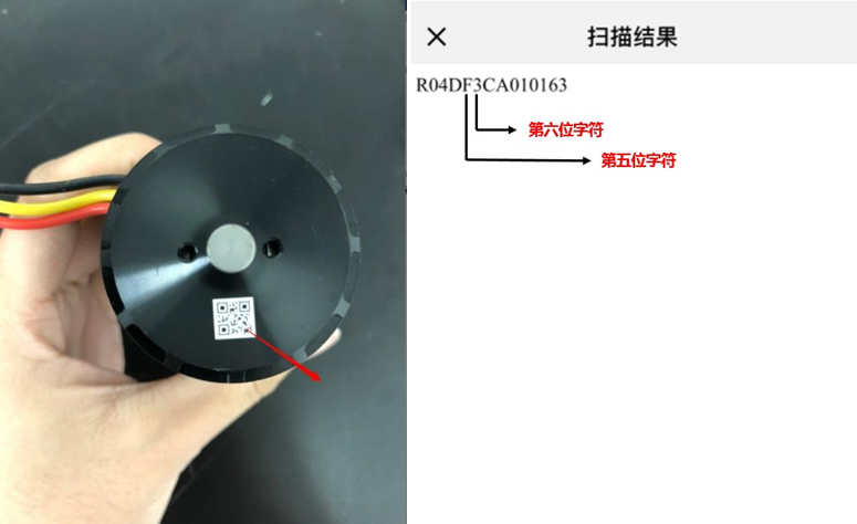

  • 用户扫描减速电机转子上盖处的二维码,若扫描后字符的
    a.第五位字符为 E;
    或b.第五位字符为 F,且第六位数值≤7
