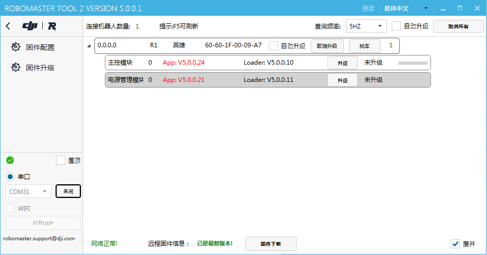

1.服务器和客户端的使用,需要提前安装微软的 .net framework 4.6.1库和 directx 11运行环境(需要自行下载安装);
2.RoboMaster Tool 2 是一款专用于裁判系统模块的升级工具,联网后会自动更新最新版固件,一键自动下载,麻麻再也不用担心找不到最新固件啦!
RoboMaster Tool 2 的使用方法如下:
步骤1:确认运行环境:win7 64,win8 64位,win10 64位操作系可以正常运行,但需要提前安装微软的 .net framework 4.5.2库(需要自行下载安装),否则会打开失败,其中win7和win10 64位操作系统兼容性更好;
步骤2:使用Micro USB 线连接裁判系统主控模块的下载接口至PC;
步骤3:检查是否识别到虚拟串口,如果没有识别,则需要安装虚拟串口驱动(同小白遥控器驱动);
步骤4:运行软件 RoboMaster Tool.exe,连接成功后,会显示裁判系统模块,否则检查串口连接是否正常(如果无法连接成功,尝试插拔串口模块重试);
步骤4:开始升级,如果有疑问参考《裁判系统用户手册》"RoboMaster Tool2 升级步骤"章节;
