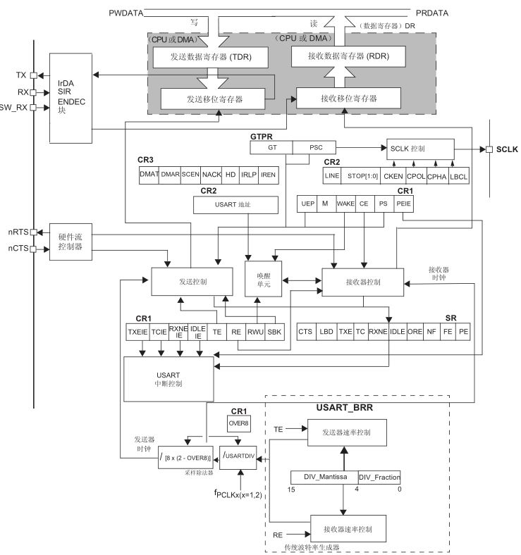

图2 USART结构图

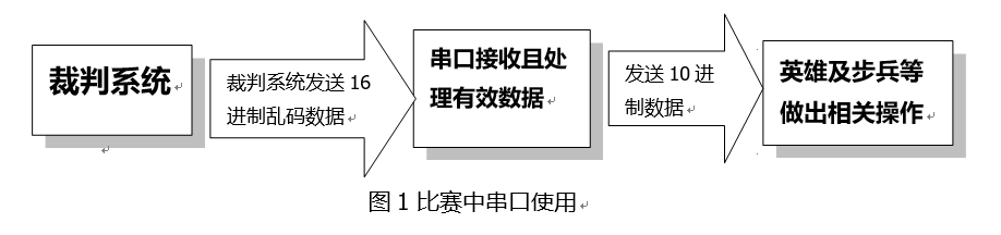

接下来将讲讲在比赛应用中串口的相关配置及串口处理函数
因为实际应用中是基于STM32F427的微控制器,因此是选择串口6(PG9-RX、PG14-TX),选择好之后,先把裁判系统与板子进行物理连接,一定要确保电源、地、RX及TX对应起来,避免地和电源短接,烧毁串口。在配置好之后,下面进行软件设计。

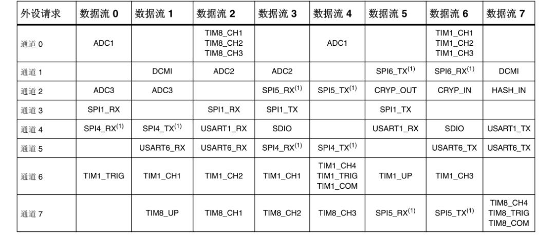

图3 DMA2请求映射
根据表格可以看到USART6可以使用通道5的数据流1或者数据流2进行DMA2数据传输,之后在对DMA进行配置,打开DMA2使能通道即完成USART串口DMA数据传输:
