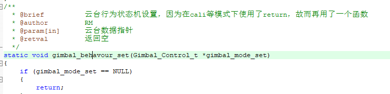

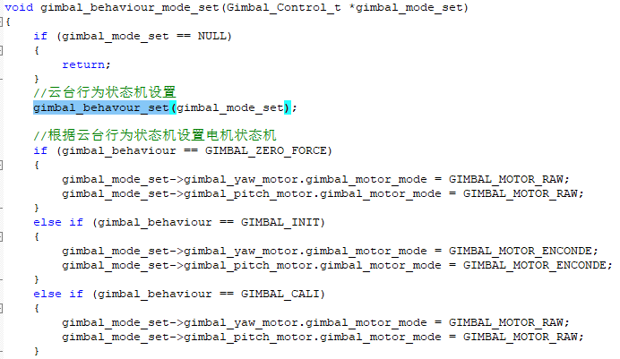

3.RM2019官方步兵,对于结构体设置不同模式方式![]()
有道云笔记链接:
http://note.youdao.com/noteshare?id=dbfb5b5d354e0fb05d5f18f57557acab&sub=1120D0609B46498E930A0D659B7C69791.定义一个结构体 behaviour
2.设置不同情况下模式
3.设置不同模式下的。。。
