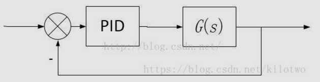

模拟PID控制系统框图

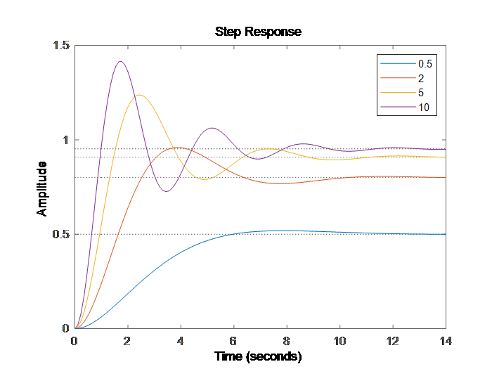

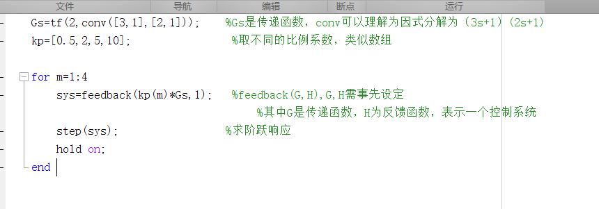

建立二阶负反馈控制系统,其开环传递函数为:
G(s)=2/((3s+1)*(2s+1))
比例控制
输出与输入偏差成比例,即直接将误差信号放大或缩小。比例控制的传递函数为:
G(s)=Kp

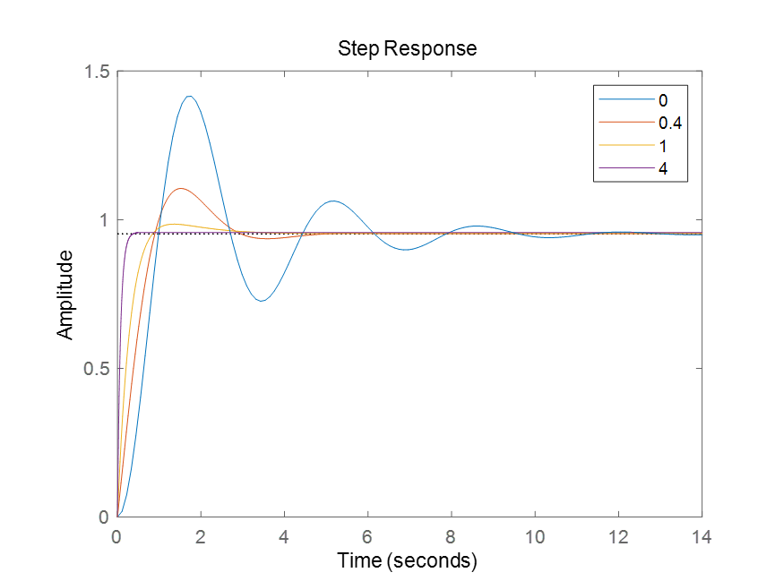

取不同的比例系数,绘制系统的单位阶跃响应曲线随着KP值的增大,系统响应速度加快,但系统的超调也随着增加,调节时间也随着增长。当KP增大到一定值后,闭环系统将趋于不稳定。
比例控制具有抗干扰能力强、控制及时、过渡时间短的优点,但存在稳态误差,增大比例系数可提高系统的开环增益,减小系统的稳态误差,从而提高系统的控制精度,但这会降低系统的相对稳定性,甚至可能造成闭环系统的不稳定,因此,在系统校正和设计中,比例控制一般不单独使用

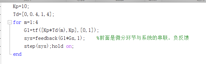

输出与输入偏差的微分成比例,即与偏差的变化速度成比例。微分控制(与比例控制同时使用)的传递函数为:
G(s)=Kp(1+TdS)
取不同的微分系数,绘制系统的单位阶跃响应曲线:
随着Td值的增大,系统超调量逐渐减小,动态特征有改善。微分项能预测误差的变化趋势,这样具有比例+微分的控制器,就能提前使抑制误差的控制作用等于零,甚至为负值,从而避免被控量的严重超调,改善动态特性。

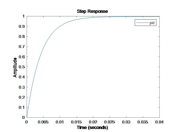

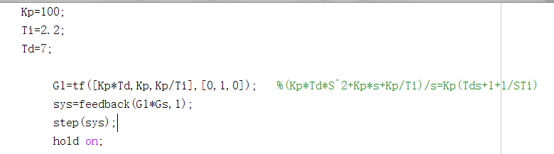

取不同的积分系数,绘制系统的单位阶跃响应曲线:
PID控制通过积分作用消除误差,而微分控制可缩小超调量、加快系统响应,是综合了PI控制和PD控制长处并去除其短处的控制。

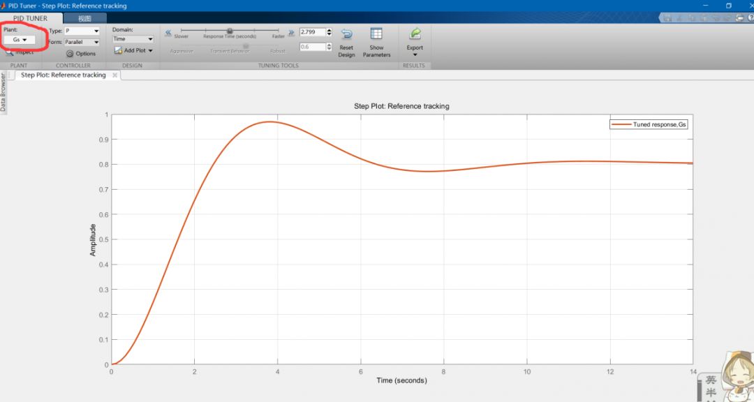

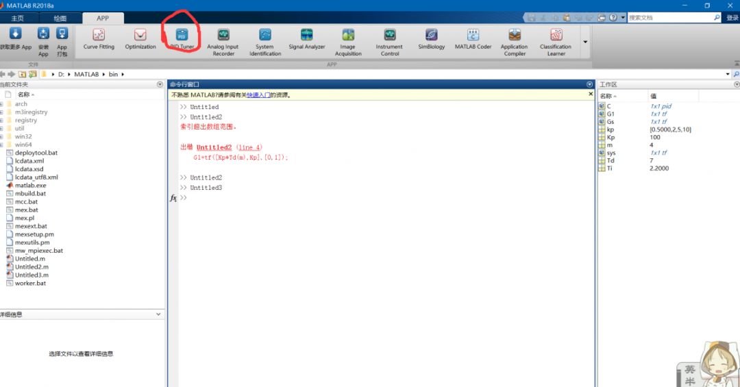

在已知被控对象传函的情况下,对单位负反馈中的PID进行调节,使得单位阶跃响应达到最佳。
点击Plant下的Import输入被调节对象的传函,传函是从matlab 工作区中选的,可以传入多个一起调节;
Type可以用来改变PID的类型(P/I/PI/PD/PID/PDF/PIDF);
Domain可以选择是时域调节还是频域调节,时域调节是调节response time(响应时间)和transient behavior(暂态特性),频域调节是调节bandwidth(带宽)和phase margin(相角裕度)。点击图标可以加快或者减慢调节;
show parameter可以看控制器的参数(窗口的最下端也有)和曲线的特性(超调量,稳定性等等);
Export选中想要获得的PID参数,可以输出到工作区中;
点击曲线上的点可以显示该点的横纵坐标参考资料:
