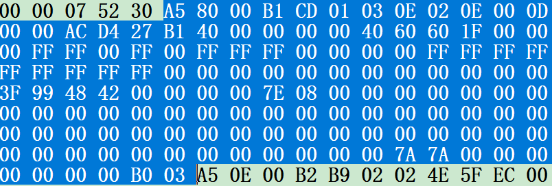

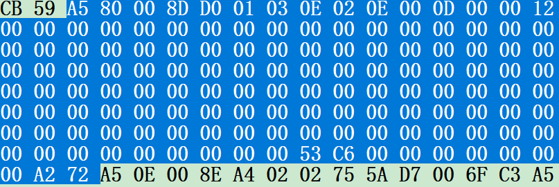

从裁判系统串口获取的短帧如下图
我在发送该短帧时,data_length为7,分别为
0E 02 0E 00 0D 00 00
内容id 发送者id 接收者id 数据(00)
现发现以下问题

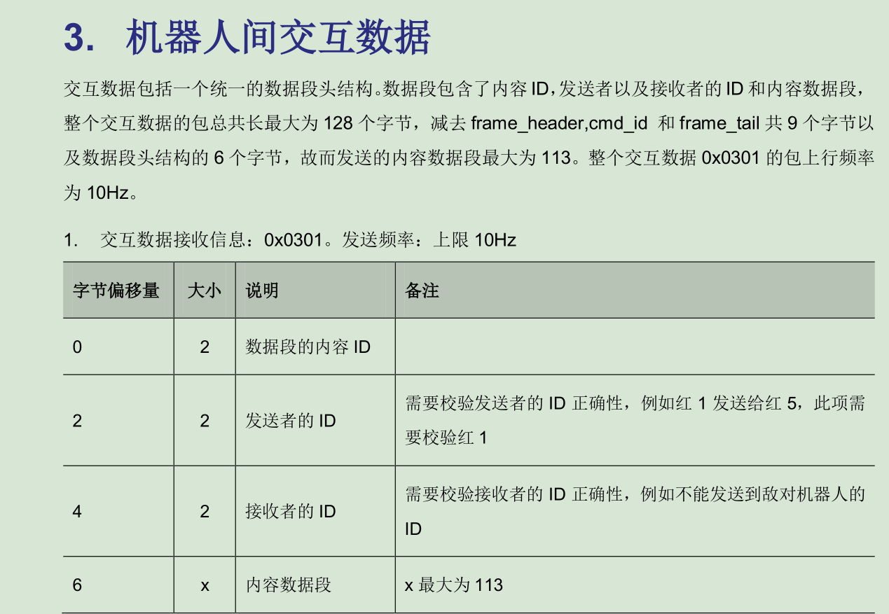

1.机器人间交互数据说明处规定了发送的内容数据段最大为113
但实际读到的内容数据段最大可为122(0x80 - 6)。
并且发送时的数据帧长度超过
2.短帧发送没问题,但接收时数据长度始终为128(内容数据段长度为122)而不是发送时的data_Length(7)。
现发现以下问题
并且发送时的数据帧长度超过
交互数据说明的最大值(113)
就发不出去了2.短帧发送没问题,但接收时数据长度始终为128(内容数据段长度为122)而不是发送时的data_Length(7)。
