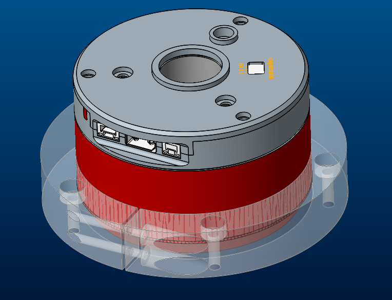

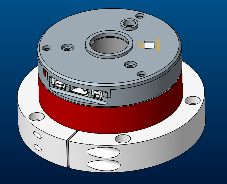

3)转子外壳夹紧
加工如下图所示的抱紧式转子固定件,将负载、力矩分散至转子外壳面,提高整体承受负载的能力。
安装方法:将固定件夹紧在电机转子端,整体固定在底座上;云台安装在电机定子上。对于已经滑牙的电机,也可使用该方法。注意选择合适的夹紧力,避免夹坏电机。
