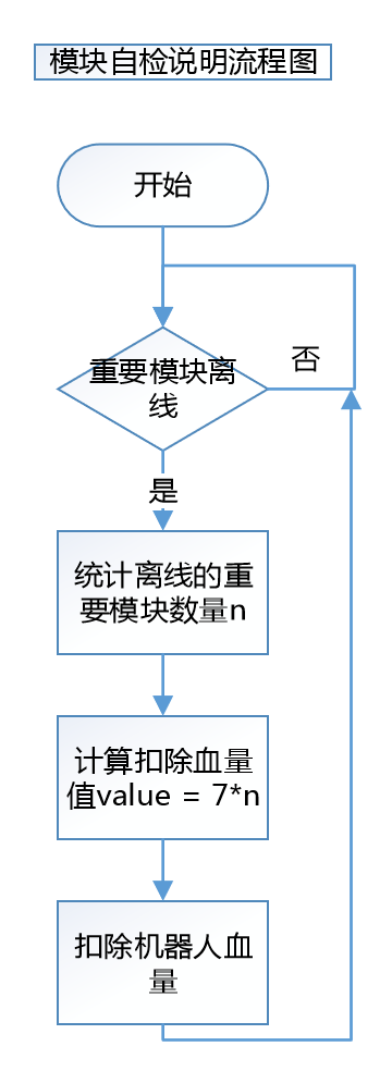

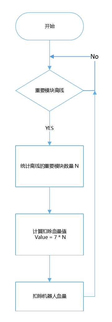

模块离线检测流程(每秒检测2次) 左图 2018RM 右图2019RM
模块离线扣血机制未变,回血机制未变。

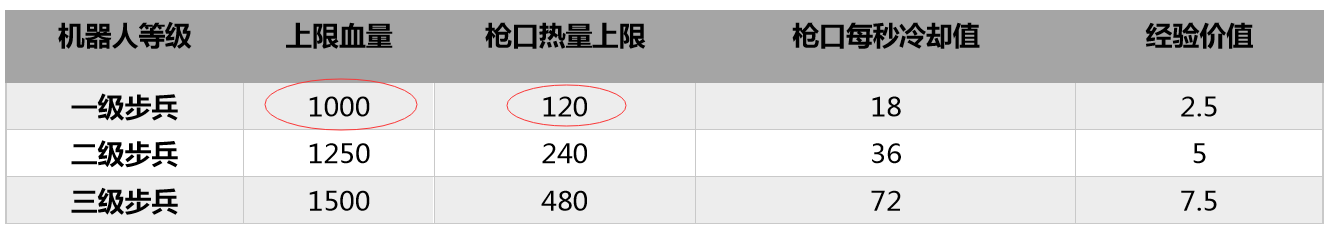

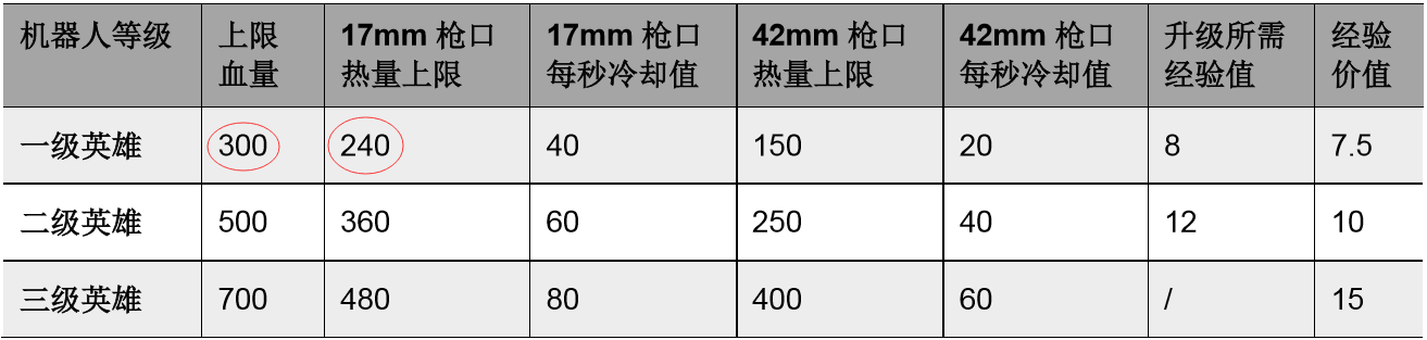

2. 以2018年规则V2.0为例,步兵1000血则为[20弹],每秒回血5%则回血速度为[1弹/秒],同理英雄2000血记为[40弹] 回血速度为[2弹/秒]。
RM2018步兵和英雄

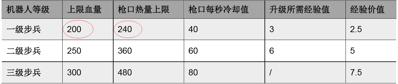

3. 以2019年规则V1.2为例子,小弹伤害为10,步兵200血计为[20弹],回血速度为[1弹/秒],英雄300血计为[30弹],回血速度为[1.5弹/秒]。
RM2019步兵
每有1个模块离线则扣血,为每0.5秒7点即14点/秒,折合为[1.4弹/秒],为2018年规则的5倍之多。如果一个步兵开局就有1个模块离线,则需要14秒即被扣血杀死!纵使站在复活点,回血速度也不及扣血速度。对于英雄,也就是在回血点强行续命。也就是说,一但某机器人模块离线,死的太快了。

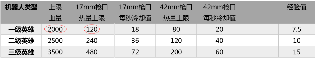

4. 以上4图可看出,RM2019在一级步兵、英雄的17mm弹丸的热量限制上有所放宽,热量上限和枪口冷却是RM2018的约2倍,每秒输出伤害预计为2倍以上。RM2019的二级步兵、英雄在热量上限和枪口冷却是RM2018的约1.5倍,每秒输出预计为1.5倍以上。因此,用于检测伤害的装甲板离线时,作为惩罚,扣血(按照“弹丸法”计算)理应比去年更“疼”。建议设置为去年[0.28弹/秒]的两倍,即[0.56弹/秒]左右。
