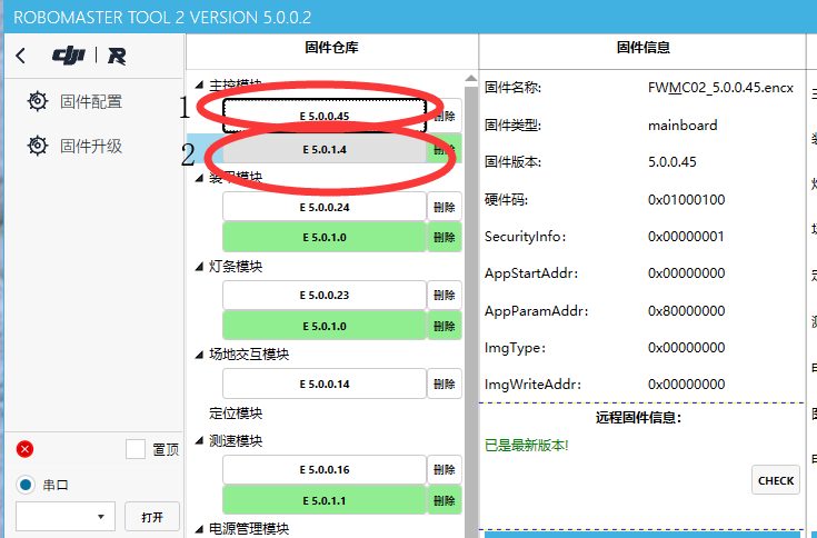

Q:现象是升级之后,机器人设置ID始终会变成red1
A:解决办法:进入升级工具到固件配置页面,就是上一个版本的固件包 双击选中 升级主控 就可以降级了 再刷最新的版本就可以修复,
这里有一个包含2次固件版本的升级包,大家可以下载,自行回滚固件;
RoboMaster Tool 2 V5.0.0.2_2个版本固件版本 (1).7z
