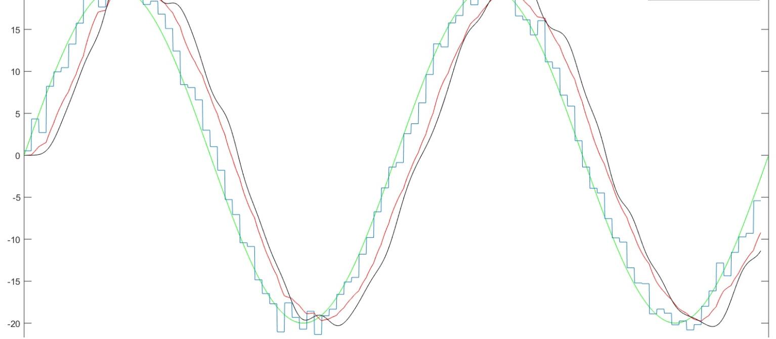

(1)对于PID的方案的话对于我们队伍来说是问题不大的,因为我们的摄像头是330帧的,处理也只花的了3ms左右(视觉组那边的数据),相对于我们队云台采用1kHz的控制频率来说是问题不大的,平滑度勉强可以接受。我觉得平滑度问题是一个对于个别队伍来说比较棘手的问题,大家不都是某些6、70W经费的队伍,在氪金买土豪电脑方面存在一些小小的困难。因为如果电脑的处理频率较为低的情况下对发送指令间断的话会出一耸一耸的情况,有些指令可见图1。
