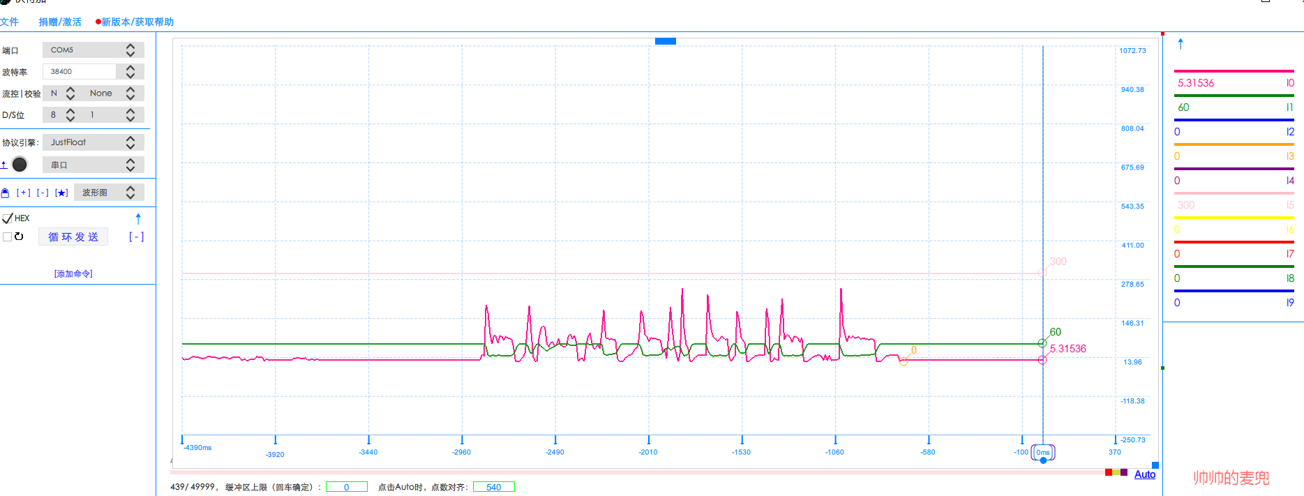

并不是的。你要知道,W=P*T,也就是说瞬间功率高并不意味着你会被扣血,不是这样的。它是按照时间来的,按照单位时间做的功来的。(见图片,用的是伏特加上位机观察数据)
