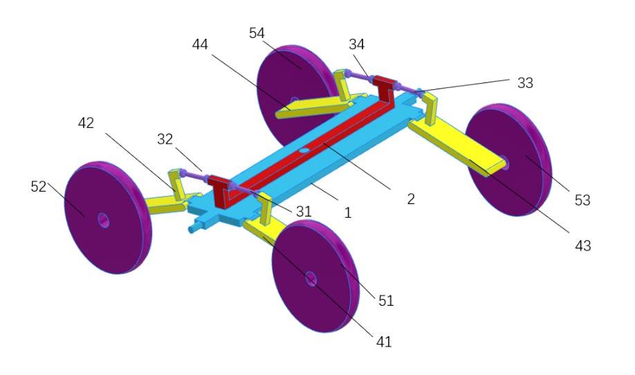

连杆自适应悬架结构简明分析
(大连理工大学凌 BUG 战队步兵开源模型及技术说明)
思路:
1、 通过连杆机构将整车左右悬架连接,形成联动
2、 悬架上安装避震器以减震
特点:
1、 通过悬架连杆机构的联动特性,解决全独立悬架系统快速启动或停止时机器人的摆动问题
2、 通过悬架连杆机构的联动特性,减小各个轮子存在高度差时的摩擦力差异
3、 连杆结构在飞坡下坎时,结构类似与全独立悬架,调整避震器参数可减小剧烈冲击对悬架的影响
4、 连杆机构要占用很大的空间,可能导致其他部件安装困难

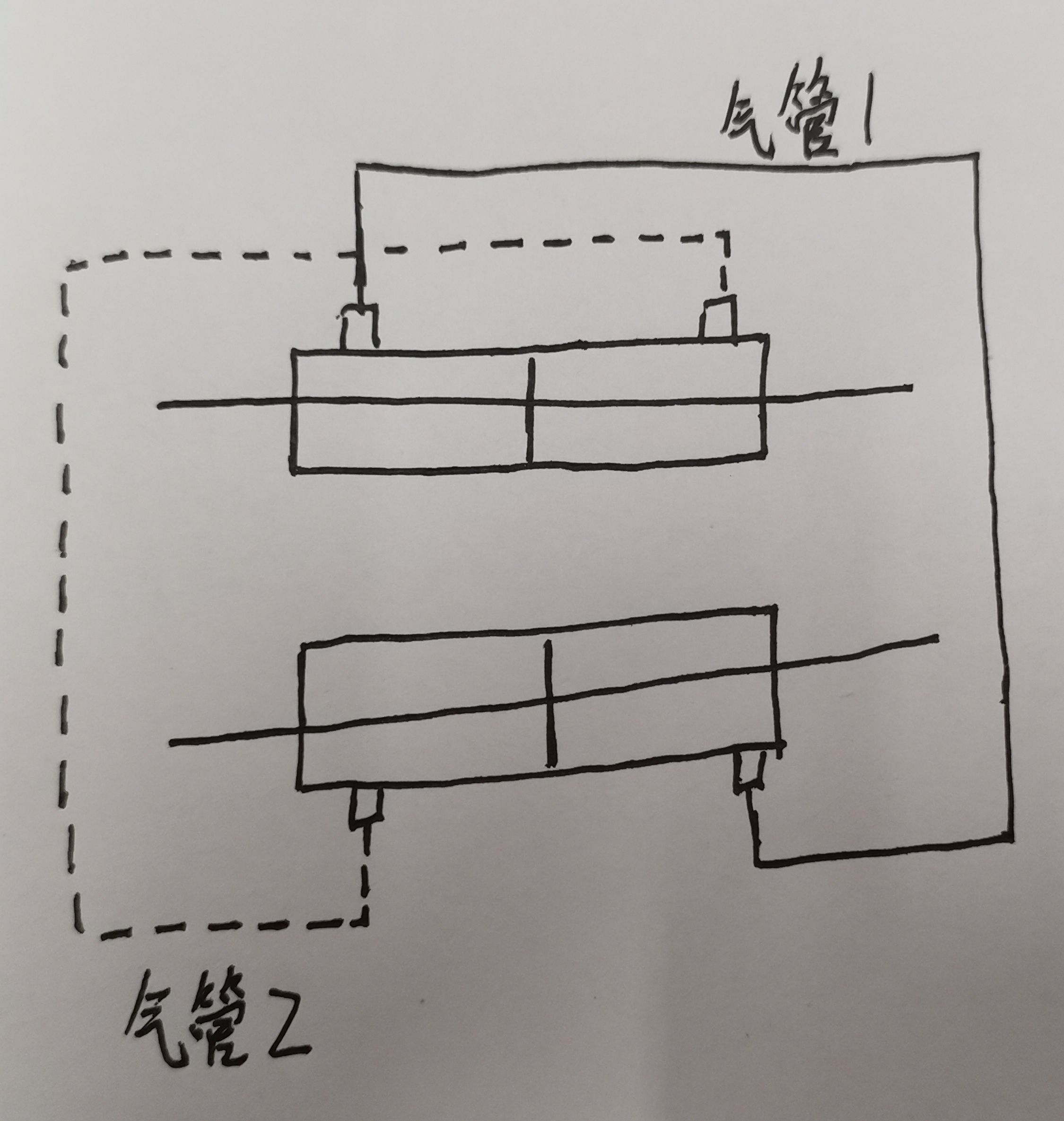

双头气缸自适应悬架机构
思路:
1、 通过双头气缸的特性,如图对角连接气缸,使其形成和连杆机构类似的联动模型
2、 通过对气缸内预加气压调整气缸的阻力大小(21年规则没有明确禁止非气动气缸预加低气压,答疑区也未见)
3、 合理设计悬架,避免气缸杆受弯矩(双头气缸不能是全约束,至少存在一个转动自由度)
特点:
1、 精简了联动模型的结构,仅需要气管即可实现类似的联动模型
2、 仍然存在对气缸或机构造成刚性冲击的工况
3、 气缸加压后存在一定阻尼、阻力系数(这里假设的阻力系数为常数,气室气体体积与气室内压强的相关系数C = PV)

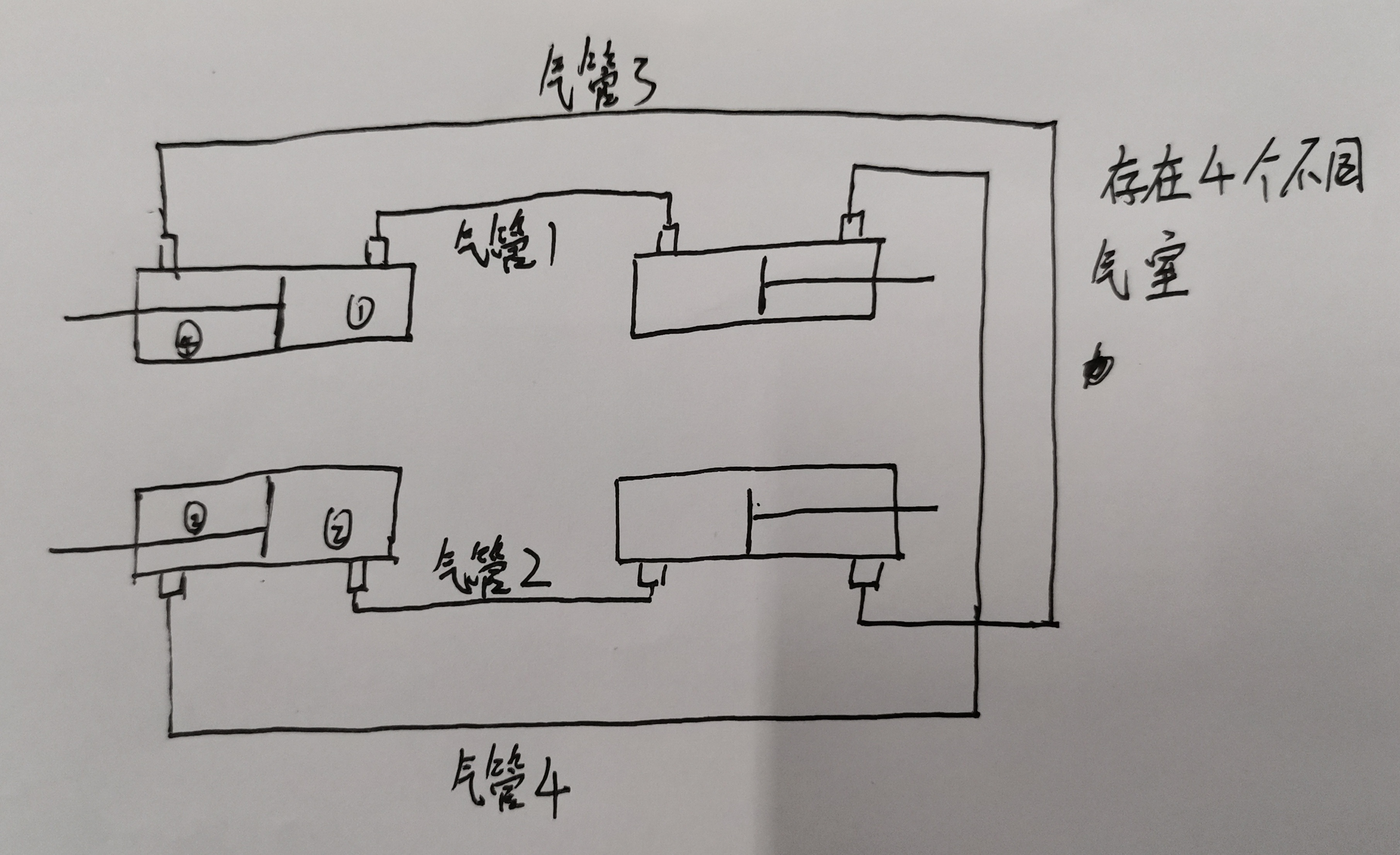

双气缸自适应悬架机构
思路:
1、 如图连接气缸,形成四个不同的气室
2、 对四个气室加压
3、 采用MA、MAL气缸,避免气缸受弯矩
特点:
1、 相比双头气缸,机构较复杂
2、 仍采用气管代替连杆形成联动模型
3、 气缸加压后存在一定阻尼、阻力系数
4、 拥有四个气室(可通过改变气室的压强和气室的体积,进而改变气缸的实际行程、阻力系数和阻尼)

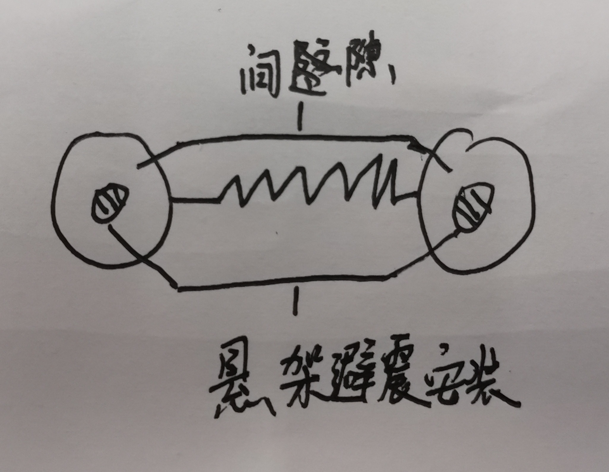

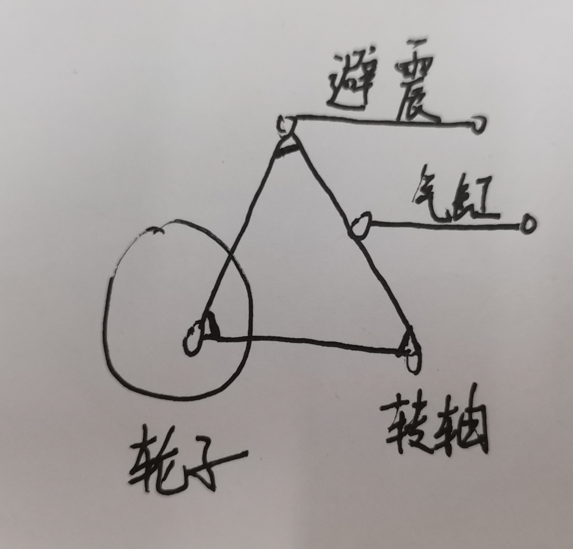

思路1:
1、 悬架采用拉簧机构,拉簧与悬架安装部分存在一定间隙
2、 1、2气室压强较小而体积较大,压缩时没有达到拉簧拉伸的位置
存在问题:
1、 气室压强不够或弹簧劲度系数不够,导致气缸受冲击
2、 拉簧劲度系数过大,导致拉簧拉伸瞬间悬架机构受冲击较大
思路2:
1、 悬架采用压簧结构(很软)
2、 气缸与悬架存在一定间隙(能够保证能够限制气缸的旋转角度)
3、 气室加入合适的气压,并采用合适气体体积
存在问题:
1、 气缸压缩瞬间受到冲击较大
2、 压簧难调,实际效果不佳

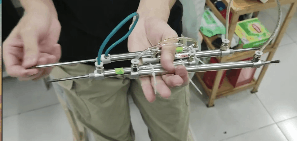

理论模型测试视频:
(实验室没找到四根一样而且能用的气缸了)
