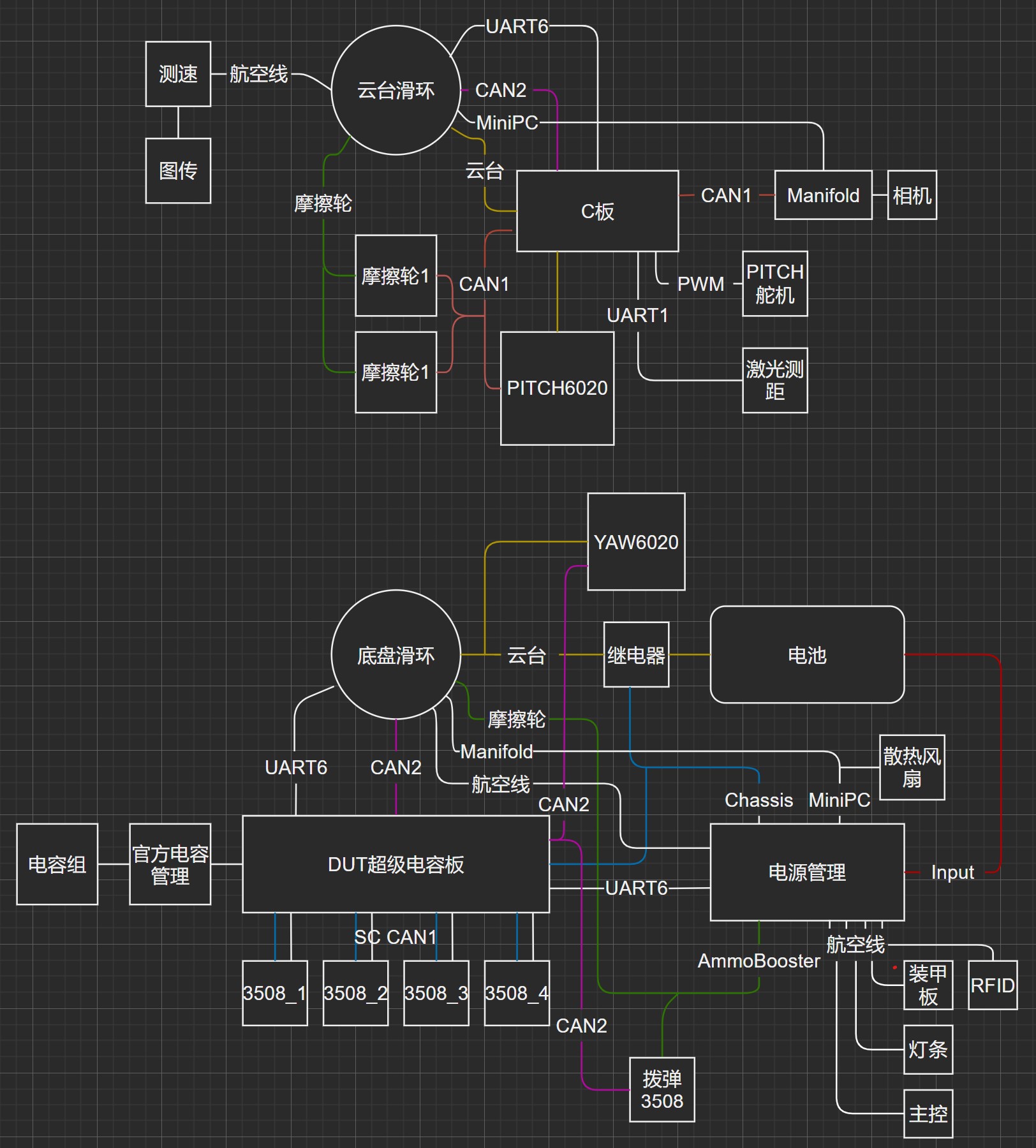

【布线拓扑】
我如实交代哈,2021赛季大工两台英雄机器人的设计缺少对布线的规划,但是这反倒是倒逼老夫整出一手布线规划好活。废话8多说,上图!
非常的Awesome啊米娜桑,底盘和云台线由18线滑环连接,实际使用16线,另有两线备用。受限于滑环过弹厚度需求,滑环云台侧出线直接被老衲腰斩,功率线一拆三(18AWG-> 24AWG),信号线直接改焊24AWG。滑环两端用的香蕉头,方便拆头。这里给大伙安利下锡环接线端子,懒人福音(除了有点贵)。
为节省CAN总线带宽,CAN2不直连电机,而采用超级电容处理信号后对底盘电机做闭环控制。

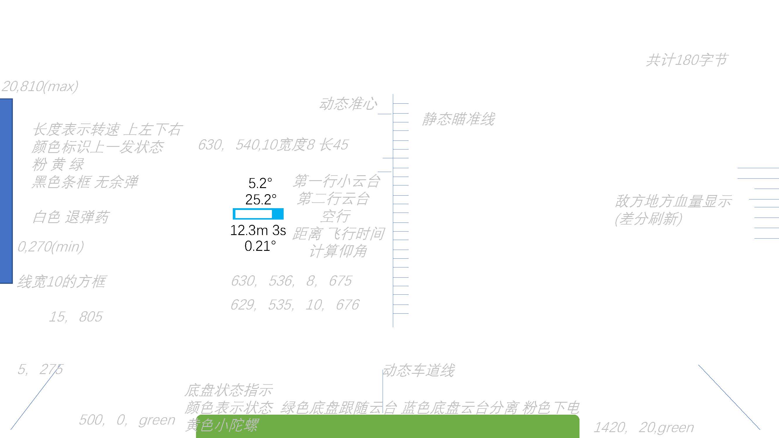

UI:
我的UI设计原则是简单、清晰、高帧率。色块使操作手不需要投入大量注意力,数字安排使得眼球不需要长距离移动。
各区域注释如图。查看裁判系统手册可以知道,UI刷新速度理论最大30FPS。通过优化,本UI可以维持24FPS
