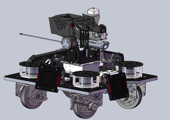

【RM2021-舵轮单枪管步兵-机械结构开源】华南农业大学
一、链接:https://pan.baidu.com/s/1HhO2uaQtL4zSMmwd4d_frQ 提取码:RMST
二、附件内容说明
1.本开源资料分四个文件夹:二维图纸,三维图纸,说明文档,效果展示。
2.“二维图纸”中有轮系固定铝件、底盘大底板、发射器下板零件的加工图纸。软件版本为CAD2018。
3.“三维图纸”中有机器人模型文件,里面有发射器文件、底盘文件和整车文件,总装配体“舵轮单枪步兵.SLDASM”在整车文件中,内含图纸设计树,需要用SolidWorks2018及以上版本打开。若无合适版本的软件,可打开“舵轮单枪步兵.STEP”进行查看。
4.“说明文档”中有“RM2021 华南农业大学Taurus 舵轮单枪管步兵开源报告”,详细介绍舵轮单枪管步兵机器人的机械技术特点。
5.“效果展示”中有“单测拨盘.mp4”“发射器3m连发.mp4”,“功率为60W时小陀螺.mp4”,“功率为80W时小陀螺.mp4”视频。
还有装配过程中底盘框架图和发射器测试效果图。
三、简述
本赛季舵轮单枪管步兵机器人经过多次迭代,最终机器人实现在地面上实现了能以比麦轮还快的速度进行小陀螺,发射器达到一个比较好的状态,能击打大小能量机关,步兵组全体成员不辞辛苦,日夜兼程,怀着追求极致的态度完成这台机器。
