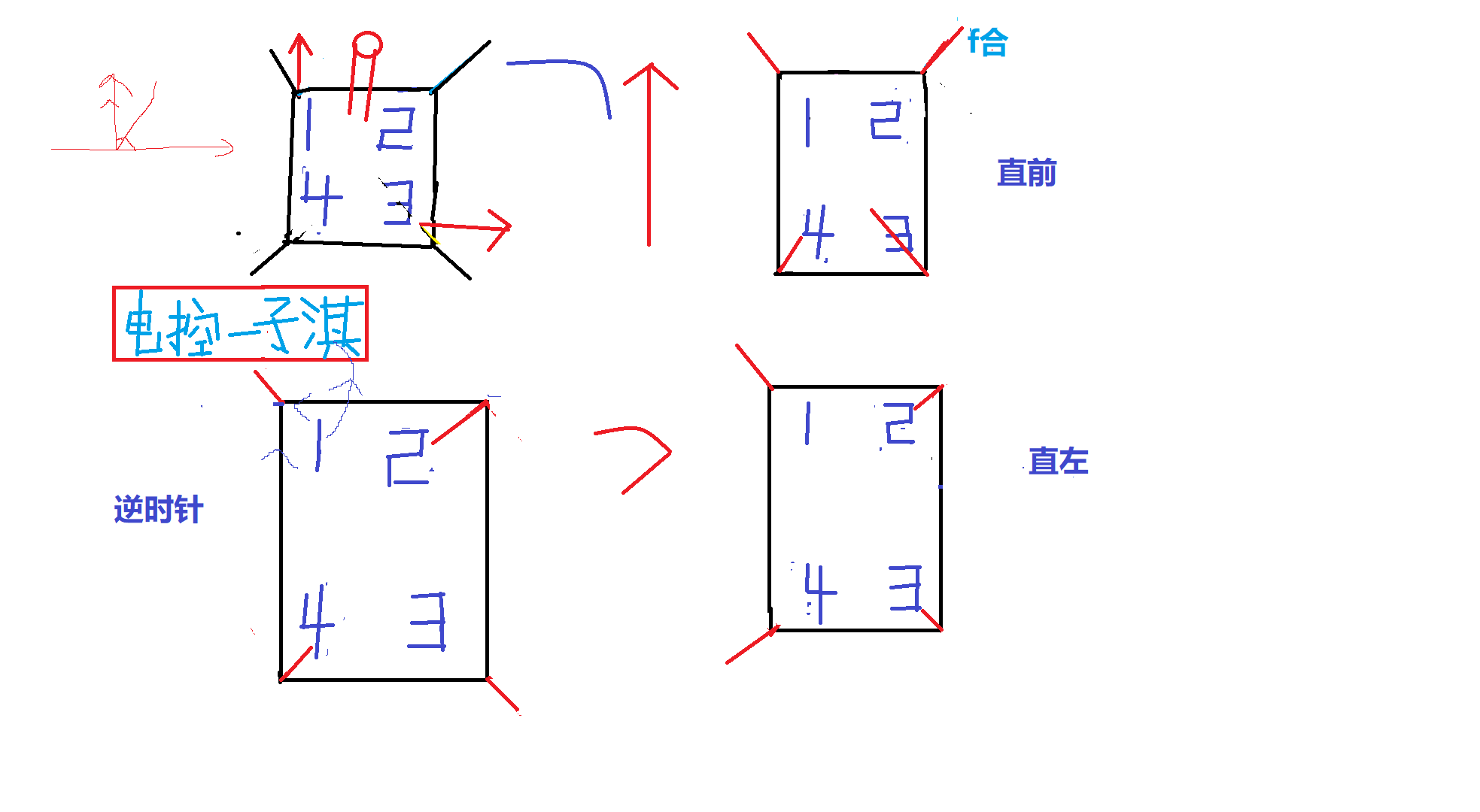

答:这个问题问得好,我的回答是电机转动带动轮子,这里就不得不提经典的地盘麦轮姿态解算了。我这儿就简单讲一下,
详情见下图小陀螺.jpg。
事先说明,地盘我们分布的是ABAB型。
/1****4/
/2****3/
如图小陀螺所示:
当需要往前进时,四个麦轮都朝前转,1、2号电机顺时针转.3、4号电机逆时针转。此时1,4麦轮转向一矢量合成就只有向前的力了,后面的2,3麦轮力也矢量力合成直前。向后走呢,同理可得速度期望方向取反即可。
向右走,3号和4号的麦轮朝前转,1号和2号麦轮朝后转。3、4号电机顺时针转,1、2号电机逆时针转。此时3,4麦轮转向一矢量合成就只有向右的力了,后面的2,3麦轮力也矢量力合成直右。向左走呢,同理可得速度期望方向取反即可。
