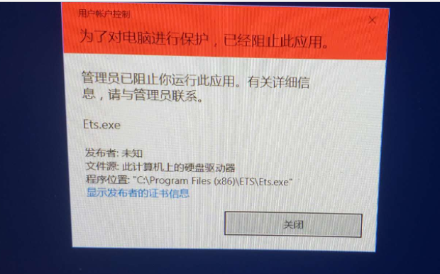

今天电脑RC SYSTEM连接不到遥控器了,现在以完全解决,有同学说是玄学问题、需要换电脑什么的,完全不用哈!计算机里面所有问题都是有原因的,只要查找就可以找到病根。系统是win10。首先安装遥控器驱动程序时提示警告:

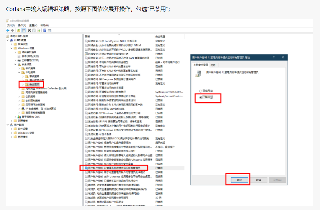

类似于上图的警告。然后根据百度的方法更改组策略编辑器里面的
更改后发现可以正常安装了。但是仅仅这样还是不够,还是连接不到遥控器。

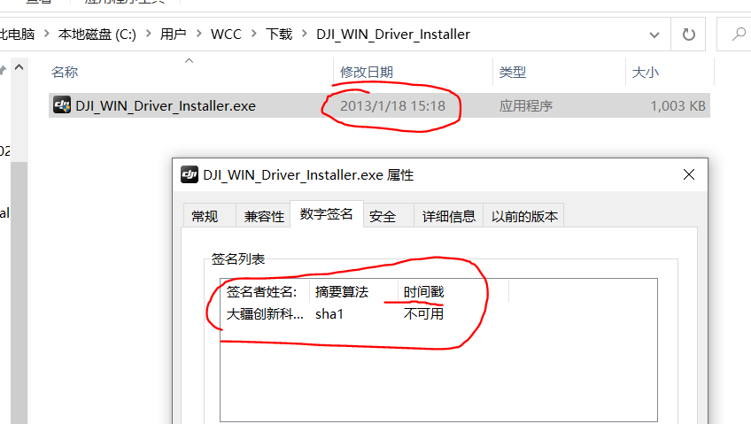

解决办法是提示
警告之后,通过修改系统时间的方法将驱动程序变得可以正常安装。因为该驱动程序没法安装的原因是该驱动的数字签名过期了,将系统时间修改到2015年之前就可以了安装。
看上图可知数字签名不可用,所以修改时间就可以了。
