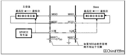

常用的SPI通讯方式是标准四线制,如下图电路示意图所示:
MISO:主设备输入/从设备输出引脚。该引脚在从模式下发送数据,在主模式下接收数据。
MOSI:主设备输出/从设备输入引脚。该引脚在主模式下发送数据,在从模式下接收数据。
SCK:串口时钟,作为主设备的输出,从设备的输入
NSS:从设备选择。这是一个可选的引脚,用来选择主/从设备。
MOSI脚相互连接,MISO脚相互连接。这样,数据在主和从之间串行地传输(MSB位在前)。通信总是由主设备发起。主设备通过MOSI脚把数据发送给从设备,从设备通过MISO引脚回传数据。这意味全双工通信的数据输出和数据输入是用同一个时钟信号同步的;时钟信号由主设备通过SCK脚提供。

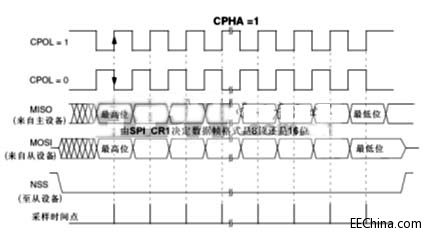

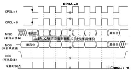

在学习数字逻辑电路时,我们都听老师讲过数据的锁存方式,例如上升沿锁存等。我们的SPI通讯方式在硬件上非常灵活的处理数据锁存方式,通过两个参数的配置提供了四种不同的数据传输模式,如下图所示:
从上图我们可以看出,当CPHA置高时,其数据锁存在第二个时钟边沿;CPHA清零时,数据锁存在第一个时钟边沿。而CPOL参数置高时,数据锁存在时钟信号的下降沿,时钟线空闲状态为常高,反之,数据锁存在时钟信号的上升沿,空闲状态为常低。
对于数据的发送过程,帧格式也是可以修改的,例如可以选择MSB方式(最高位先发送)或是LSB方式(最低位先发送),还可以选择插入CRC校验的方式等,这里对于这些高级的应用,由于本文片幅有限就不再详细讲解了。

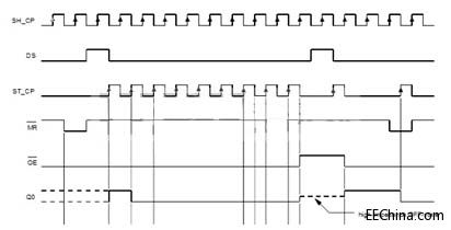

我们先来看一下74HC595的硬件操作时序图:
从上图,我们可以看出,时钟线(SH_CP)在空闲状态为常低,并且为第一个时钟沿的上升沿锁存数据。因此,我们需要将上面配置初始化的两个参数修改为如下:
SPI_InitStructure.SPI_CPOL = SPI_CPOL_Low; //CPOL置高,时钟线在闲时常低,上降沿锁存数据
SPI_InitStructure.SPI_CPHA = SPI_CPHA_1Edge; //CPHA清零,则第一个时钟沿锁存数据
其它参数不做修改即可。上述源代码已经通过STM32F103与8片74HC595串联实验通过,示例完整工程源代码可以到电子产品世界论坛片自行查找、下载。
