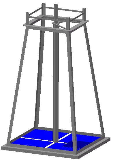

说起哨兵,对RM比赛关注比较久的萝卜肯定会联想到2015年比赛中也有一个叫做哨兵的角色。RM2015登场的哨兵是参赛队自制的全自动机器人,用来攀登瞭望塔,完成现场侦察任务。哨兵上安装高清图传模块,以便获取图像并将其传送到操作间的显示器上。它不能携带任何弹丸,也无法被攻击。简单来说,哨兵的功能就是爬杆,然后为操作手提供全场视野。
RM2015的瞭望塔如下:

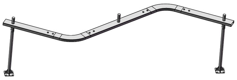

1.规则限制
1.1运动方式
规则中对于哨兵有如下描述:比赛开始前,哨兵机器人可挂载在哨兵轨道上,比赛开始后哨兵机器人可自行移动或静止在轨道上对敌方进行全自动攻击。
哨兵的活动区域是哨兵轨道,比赛中,当哨兵机器人脱离了哨兵轨道后,会被判罚三级警告。
比赛前的三分钟准备阶段即可开始移动,3分钟准备阶段不得发射弹丸,如果发射的弹丸造成现场人员受伤,将被视为犯规判罚一级警告。比赛正式开始后才可以发射弹丸。
由此我们提取的信息:
1.哨兵要求全自动运行,不可以直接接受遥控信息,这也是本届比赛中唯一一台要求全自动运行的机器人。但是没有限制WIFI通信。可以由其他机器人给他发送指令。
2.哨兵可以选择静止或者在轨道上移动。
3.哨兵必须在轨道上运行,离了哨兵轨道后,会被直接罚下。

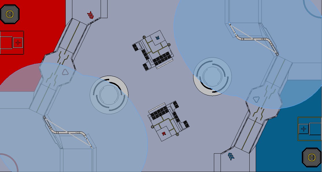

假设哨兵的有效射程为5m,不考虑两端的死角的情况下,火力覆盖范围大致如下所示:
由上图可以看出,对外,哨兵可以打击碉堡和桥头的全部范围,进入启动区的两处通道也在覆盖范围之内,此外,哨兵还可以攻击打算登岛的英雄或者工程机器人;对内,火力可以完全覆盖启动区,因此可以对我方基地进行有效的保护。
规则中有如下描述:每局比赛一开始,基地有50%防御加成,当己方哨兵机器人被击毁,则该防御力自动消除。
这就是说哨兵不能无脑与敌方硬怼,一旦自己挂掉,不仅失去了反击功能,还会让基地失去防御加成。因此在运行时躲避敌方攻击也是一项非常重要的功能。

3.1 运动
由前两届RM比赛可以很明显地看出,在基地区自由运行的基地远远强于静止不动的基地,一方面是可以躲避敌方攻击,同时也可以更加有效地进行反击。
同样地,哨兵想要达到较好的效果得能够动起来,这样才能更加灵活的躲避敌方攻击。

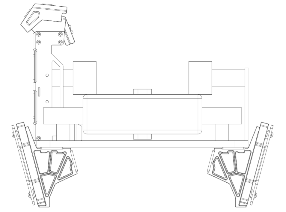

由于哨兵轨道的表面是经过哑光烤漆处理的金属,表面不光滑,因此建议使用轴承或者轮子来减小摩擦力。同时为了保证哨兵能够稳定沿着轨道运行,使哨兵稳固地挂载在轨道,应该考虑限位装置。例如弹簧压力夹使哨兵挂载在轨道,弹丸压力夹在哨兵运动的过程可以根据轨道的宽度及角度进行相应的调整。参考如下:
在轨道的直线部分运动不是难事,但是想要射击范围更广,就要通过轨道上的弯道到达两端。为了方便过弯,最好可以让驱动轮和限位装置可以在一定范围内调整角度,当采用两边摩擦轮作为动力的机构时,要考虑过弯时两个轮子的差速问题,可以参照汽车的差速器。

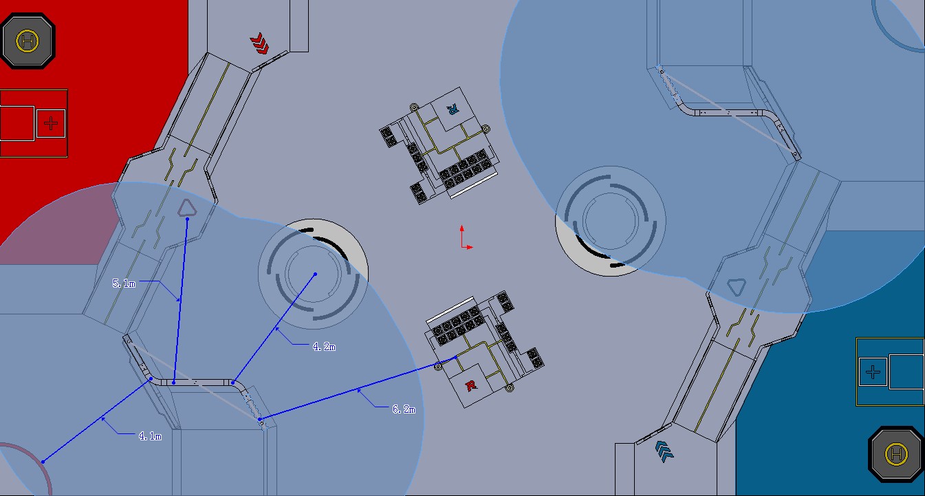

由于哨兵的运行范围有限,想要发挥出更大的作用,必须要求射击范围足够大。如图所示,在场地图中标注了哨兵轨道与一些关键位置的距离。
例如从哨兵轨道的中间位置到桥头大概有5米多,距离资源岛上的英雄或者工程机器人更是超过了6米,这些位置的距离都远大于传统的步兵射击范围,如果不对发射机构做出改进,哨兵将难以胜任这些关键点的火力覆盖。
