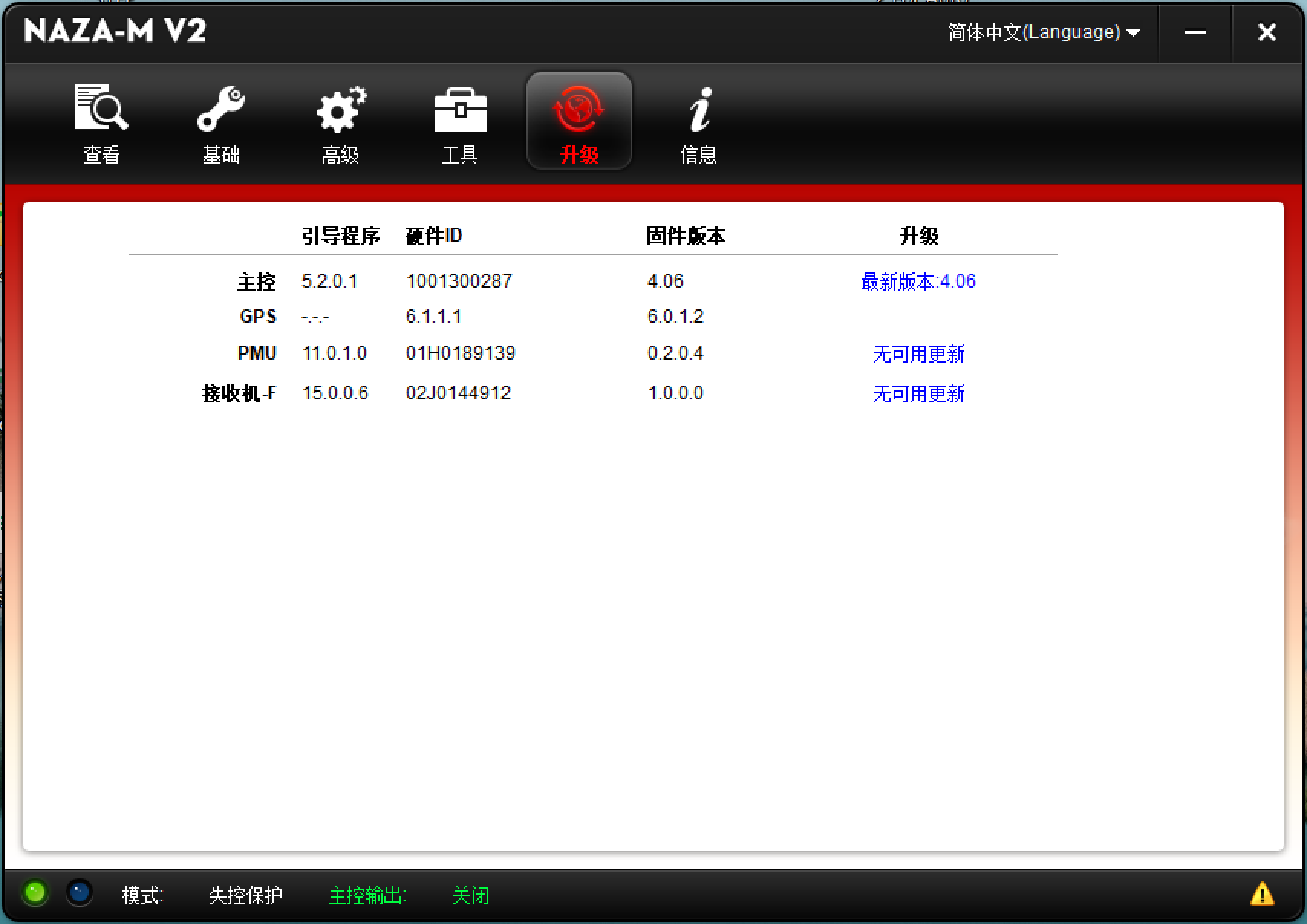

尝试DT7&DR16遥控器升级飞控固件(不可逆)【RoboMaster论坛-科技宅天堂】帖子里刷接收机的教程,使用的设备如图所示

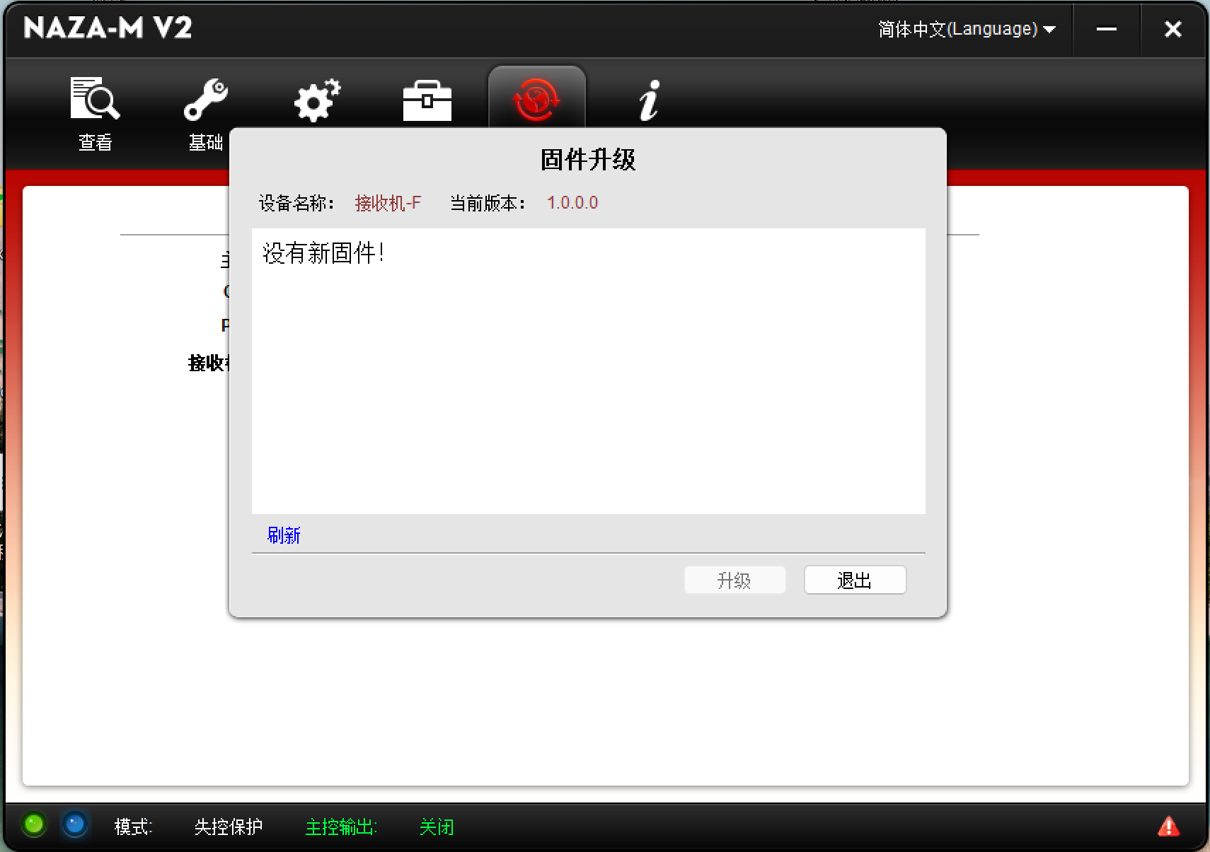

实测在连接了EXP线后NAZA-V2可以读取到接收机信息,但是检测不到固件更新。
我们注意到官方教程里的NAZA-V2飞控是以精灵2的形态出现的,这可能与精灵2的飞控固件和零售版NAZA-V2不同有关系。
